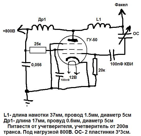

вот решил зделать факельник по этой схеме.

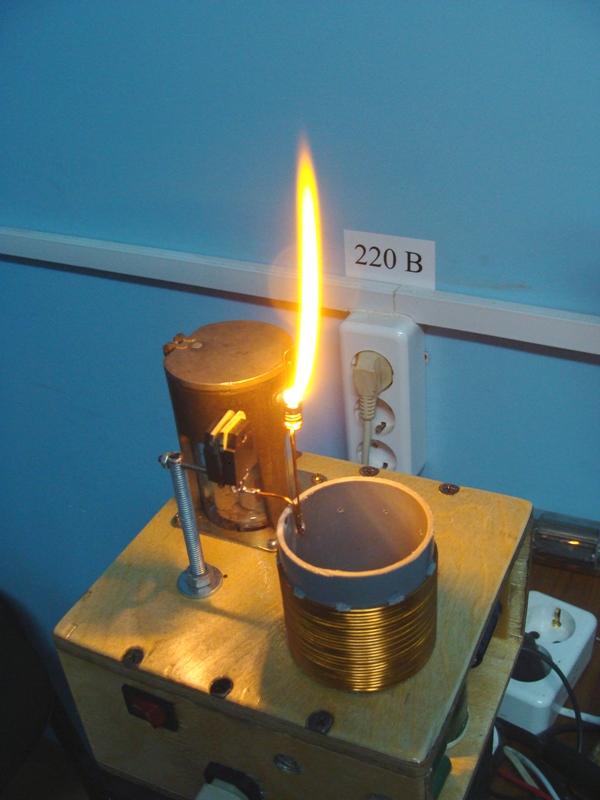

факельный разряд выглядит так
фотка не моя.

А где Вы возьмете 800В анодного ?

Admin писал(а):А где Вы возьмете 800В анодного ?
а если взять тса-270?

Должен подойти (если последовательно соединить все обмотки).

где я возьму 800в.
это схема работает от умножителя напряжения на капах.

Сообщение nezhit 17 окт 2009 16:00
так только 600 получится :)

Существуют схемы учетверителя напряжения. Если нужно, выложу.

только, вот на какое там напряжение надо будет электролиты применять? подозреваю, что вольт на 600 минимум

имхо, проще уж тса-270 поставить!

А ПРОШЕ ВСЕГО тан-134 поставить.
если соеденить его анодные обмотки последовательно ,
то получем 820 вольт при токе в 400милиампер.
