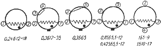

Схемы соединения электродов

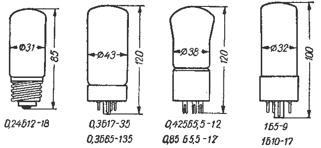

Основные размеры бареттеров
