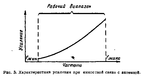

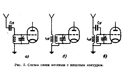

Емкостная связь (рис. 2,а) дает достаточное усиле­ние и ори небольшой емкости конденсатора связи Ссв (10—30 пф) обеспечивает малую зависимость настройки приемника от данных антенны. Но коэффициент уси­ления входной цепи при этом способе связи оказывает­ся неравномерным по диапазону. В случае настройки контура конденсатором переменной емкости усиление уменьшается примерно пропорционально увеличению ем­кости контура, т. е. падает на низкочастотном конце диапазона. На рис. 3 показан характер изменения уси­ления входной цепи приемника по диапазону.

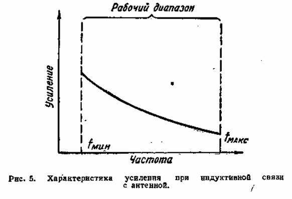

Индуктивная связь с антенной (см. рис. 2,б) при правильно выбранной катушке связи Lсв может обеcпечить весьма равномерное усиление входной цепи приемника по диапазону. Для  Этого необходимо, чтобы собственная частота антенной цепи, состоящей из сач мой антенны и катушки связи, была ниже наиболее низ. кой частоты принимаемого диапазона.
Частоту антенной цепи определяют индуктивность катушки связи, собственная емкость этой катушки и ем­кость антенны. Поэтому катушка связи имеет обычно большую индуктивность, чем катушка настраиваемого контура. Характер изменения усиления по диапазону при индуктивной связи такого рода показан на рис. 5.
Хорошие электрические характеристики и простота осуществления сделали схему индуктивной связи с антенной наиболее распространенной в радиовещательных приемниках.
Схема индуктивно-емкостной связи с антенной (рис. 2,в) при соответствующем выборе элементов дает наилучшую равномерность усиления по диапазону, так как за счет индуктивной связи (при большом LCB) обеспечивается подъем усиления к нижнему, а за счет емкостной связи (при малом Ссв) — к верхнему концу диапазона. Эта схема связи встречается также доволь­но часто, но является более сложной в производствен­ном отношении и потому находит менее широкое при­менение, чем предыдущая.

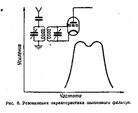

В приемниках 1-го класса для расширения полосы пропускания высокочастотной части при одновременном обеспечении хорошей избирательности входной цепи применяют на входе более сложную систему — двухконтурный полосовой фильтр, состоящий из двух кон­туров, настраиваемых на частоту принимаемой станции и связанных между собой (рис. 6); при этом связь между контурами осуществляется различными способа­ми и может быть индуктивной, емкостной или комбинированной.

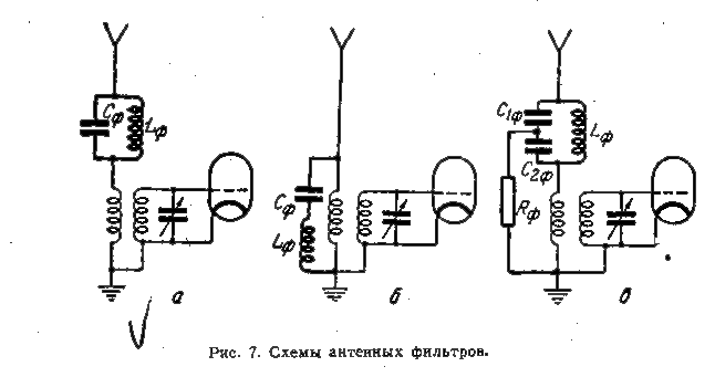

В антенную цепь большинства приемников включа­ется также фильтр, настроенный на промежуточную ча­стоту и предназначенный для того, чтобы не пропустить в приемник сигналы станций, имеющих частоту, равную промежуточной или близкую к ней. Проникновение та­ких сигналов на сетку преобразовательной лампы недо­пустимо, так как оно вызывает появление свистов и искажений.
Различают два вида таких фильтров: 1) запираю­щий, или фильтр-пробка, представляющий собой парал­лельный контур с большим сопротивлением для проме­жуточной частоты и включаемый последовательно а ан­тенную цепь (рис. 7,а), такая схема встречается осо­бенно часто; 2) пропускающий фильтр из последова­тельно соединенных индуктивности и емкости, обладаю­щий малым сопротивлением для промежуточной часто­ты и включаемый параллельно входу приемника (рис. 7,6).
В некоторых приемниках применяется антенный фильтр, имеющий особую схему (рис. 7,в). Этот фильтр обеспечивает весьма хорошее ослабление частоты, на которую он настроен.
