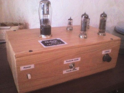

Здравствуйте !
Собираюсь собрать усилитель по этой схеме.Имею небольшой опыт сборки радиоэлектронных уст-в. Сразу хочу спросить :
1)Какую схему блока питания посоветуете .(опишите поподробнее принцип работы схемы питания и его характеристики)
2)можно ли получить на таком усилке действительно качественный звук?
заранее спасибо,очень буду благодарен за разъяснения

Для данного усилителя можно использовать практически любую схему БП, например классическую кенотронную, смешанную, или с полностью П/П выпрямителем (схемы прилагаются). Полностью кенотронный БП считается более качественны (не должен никак повлиять на звук, но при этом он требует удвоенного напряжения питания; комбинированный не требует удвоения напряжения, но считается, что такая схема может незначительно повлиять на звук (подробнее описано в статье: http://www.radiolamp.ru/kombi.php). А полностью п/п лучше не использовать, т.к. он может вносить искажения в звук, а так же не задерживает подачу анодного напряжения.
Звук усилителя должен быть достаточно хорошим и наглядно (точнее на слух) показать все особенности лампового звука.

Сообщение Михаил 02 ноя 2009 20:42
В кач-ве блока питания буду использовать однополупериодный выпрямитель. трансформатор какой мощности использовать ? ( макс ток не будет превышать 2 а )

Сообщение константин 02 ноя 2009 20:58
транс можно использовать унифицмрованый от телевизоров,
типа тс-180 тса-270 тсш-170.
можно также использовать трансы из серии ТАН
Re: Несколько вопросов по схеме усилителя
Сообщение Admin 02 ноя 2009 21:06
А так же вполне подойдет и то ламповых радиол последних выпусков (но при мостовом двухполупериодном п/п выпрямителе).

Появилась маленькая проблема с деталями ...
Приобрел все(почти) компоненты кроме... ламп , выбор ограничен и нужных не нашел. Подскажите пожалуйста какие лампы можно использовать вместо 6Н3П и 6П14П ?
заранее спасибо

Сообщение Admin 03 ноя 2009 20:43
Аналог 6Н3П - 6Н23П (почти полный аналог).
Для 6П14П - 6П18П, 6П43П (но они все же немного другие).

Сообщение Михаил 21 дек 2009 11:34
Добрый день , господа!
Хочу всех поблагодарить за помощь по схеме . Огромное спасибо , схема заработала ! Звук отличный ,правда присутствует низкочастотный фон ,но на большой громкости не заметно.Как лучше его минимизировать(мб экранировать провода накала ламп или питать их постоянным напряжением )? В блоке питания использовал двухполупериодный выпрямитель( конд.фильт. 22мкфх400В).
Возможно появление низкочаст. фона из -за такого БП ?Что вы думаете по этому поводу ?
Заранее спасибо !
