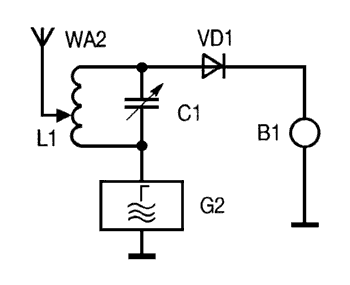

В гетеродинном приемнике (рис.2) на детектор действовали уже два сигнала - входной и гетеродинный, значительно больший по амплитуде. Если частота гетеродина G2 немного (на 0,4...1 кГц) отличалась от частоты передатчика G1, на выходе детектора VD1 появлялось напряжение биений с разностной частотой. Оно было существенно больше напряжения продетектированного сигнала, что повышало и чувствительность, и громкость приема. Телеграфные сигналы звучали в телефонах привычным теперь тоном "морзянки".
Рис.2. Схема гетеродинного приемника
Увлечение сверхдлинными волнами (до 20-х годов считалось, что чем длиннее волна, тем "дальнебойнее" связь) породило не только мощные электромашинные РЧ генераторы, но и гетеродинные приемники с синхронным механическим выпрямителем - колесом Гольдшмидта [1]. В них детектор VD1 (рис.1) заменен механическими контактами, замыкаемыми при вращении колеса с частотой, близкой к частоте сигнала. При этом, если моменты замыкания контактов попадают на положительные полуволны сигнала, на выходе приемника выделяется положительная постоянная составляющая напряжения, если же на отрицательные - то соответственно отрицательная.
Так происходит синхронное детектирование. Но строго синхронизировать частоты вращения вала генератора и колеса Гольдшмидта трудно, чаще всего они отличались, тогда в телефонах прослушивался тон биений, равный разности частот сигнала и коммутации контактов. Механический коммутатор был идеальным смесителем гетеродинного приемника, поскольку он вообще не детектировал сигнал, а лишь преобразовывал его по частоте.

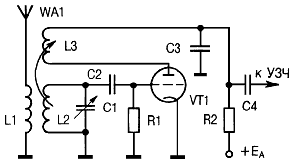

Широкое распостранение регенератора позволило выявить несколько аспектов его использования. Рассмотрим их на примере простейшего регенератора (рис.3).
Рис.3. Схема регенеративного приемника
Колебания принимаемого сигнала из антенны поступают в единственный контур L2C1 и затем детектируется в сеточной цепи лампы с помощью элементов R1C2. В анодной цепи лампы кроме продетектированного сигнала (который выделяется на нагрузке R2 и поступает в УЗЧ) существуют и радиочастотные колебания. Через катушку обратной связи они снова поступают в контур и компенсируют потери в нем. Увеличивая связь катушек L3 и L2, можно очень близко подойти к порогу самовозбуждения собственных колебаний. При этом значительно возрастают чувствительность и селективность приемника, но сужается полоса пропускания контура. Вполне реальна, например, эквивалентная добротность контура до нескольких тысяч, что соответствует полосе пропускания в несколько килогерц даже на КВ:
- полоса пропускания, fo - частота настройки, Q - эквивалентная добротность.
Однако скаты резонансной кривой одного контура оказывались пологими, всего 6 дБ на октаву расстройки, да и стабильность регенератора была низка - он то терял чувствительность и селективность при уменьшении обратной связи, то самовозбуждался при ее увеличении.
Возможны и другие режимы работы описанного устройства. При обратной связи больше критической возникает самовозбуждение, а в сеточной цепи лампы выделяются биения между собственными колебаниями и колебаниями сигнала. Установив частоту биений в звуковом диапазоне, можно с успехом принимать телеграфные сигналы. Регенератор в этом режиме называли уже по-другому - автодинным приемником, подчеркивая этим тот факт, что происходил гетеродинный прием с использованием собственных автоколебаний. В англоязычной литературе автодин так и назывался - self-heterodyne receiver.
Еще более тщательной регулировкой обратной связи вблизи порога возбуждения можно добиться малой амплитуды собственных колебаний в контуре регенератора, при этом возникала возможность режима синхронного приема АМ сигналов, а приемник назывался теперь синхродином. Суть синхронного приема состоит в следующем: при точной настройке приемника на частоту несущей АМ сигнала собственные колебания захватываются ею и становятся синхронными и синфазными с несущей. Прием АМ сигналов при этом улучшается, так как при подъеме несущей за счет собственных колебаний возрастает уровень продетектированного сигнала, улучшается селективность, уменьшаются помехи и искажения. Полосу захвата можно найти из соотношения:
Qo - конструктивная добротность контура, а1 - амплитуда несущей сигнала, а2 - амлитуда собственных колебаний.
Видно, что для увеличения полосы захвата приходилось уменьшать и амплитуду возбуждения и собственную добротность контура. Гетеродинные приемники, в которых собственные колебания происходили одинаково с принимаемыми, иногда называли гомодинными.

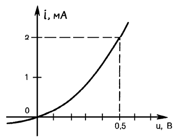

Для количественной оценки преимуществ гетеродинного приема начнем с "азов". Проанализируем работу детекторного приемника, показанного на рис.1. Пусть входной незатухающий сигнал имеет вид
Вольтамперную характеристику детектора i (u) (рис.4) можно представить рядом:
Рис.4. Вольтамперная характеристика детектора
Коэффициент S называют крутизной характеристики (величина, обратная внутреннему сопротивлению диода в рабочей точке), а Т - кривизной. При малой амплитуде сигнала высшими членами ряда можно пренебречь, поскольку
Детектор в этом случае оказывается квадратичным. Подставляя значение u в выражение для i, получаем:
Естественно, что компоненты тока с радиочастотами для w1 и 2w1 на нагрузку (реле, телефоны) не действуют. Для их замыкания параллельно нагрузке включают блокировочный конденсатор. Остается член
соответствующий компоненте постоянного, продетектированного тока. Его амплитуда пропорциональна квадрату амплитуды входного сигнала. Сопротивление нагрузки из условия согласования (отдачи в нагрузку максимальной мощности) выбирается приблизительно равным внутреннему сопротивлению детектора Ri=1/S. Тогда полезное напряжение на нагрузке:
Чтобы проиллюстрировать расчет, найдем крутизну и кривизну характеристики для современного диода Д2 по вольтамперной зависимости, приводимой в справочниках:
и рассчитаем выходное напряжение детектора в зависимости от амплитуды входного РЧ сигнала.
Из табл.1 видно, что чувствительность приемника очень низка и даже чувствительный УЗЧ, подключенный к его выходу, не спасает положения.

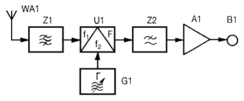

Структурная схема простейшего двухполосного асинхронного приемника показана на рис.6.
Он содержит преселектор Z1, смеситель U1, гетеродин G1, ФНЧ Z2 и УЗЧ А1, нагруженный на телефоны или громкоговоритель В1. В задачу преселектора входит ослабление сильных внедиапазонных мешающих сигналов и побочных каналов приема. Их у гетеродинного приемника немного - прием возможен, главным образом, на гармониках гетеродина. Если диапазон перестройки приемника невелик (как в случае узких любительских КВ диапазонов), преселектор по диапазону не перестраивается. Минимальные потери сигнала при хорошей селективности обеспечивают полосовые фильтры.
Рис.6. Структурная схема двухполосного асинхронного приемника
Смеситель гетеродинного приемника не должен детектировать входные сигналы, пропускать гетеродинное напряжение на вход приемника и создавать излишний шум. Перечисленным требованиям в большей степени удовлетворяют смесители на встречно-параллельных диодах [5] и полевых транзисторах [6]. ФНЧ Z2 обеспечивает основную селекцию приемника по соседнему каналу. Хорошие результаты дают LC фильтры, хотя они и трудоемки в изготовлении.
Активные RC фильтры имеют повышенный уровень шума и поэтому мало пригодны для установки на выходе смесителя связного приемника, но с успехом могут включаться между каскадами УЗЧ. К селективности ФНЧ добавляется селективность УЗЧ, ослабляющего верхние частоты, и естественная селективность человеческого уха, теряющего чувствительность на верхних частотах. УЗЧ гетеродинного приемника обеспечивает основное усиление сигнала (до 100000...1000000). На современных транзисторах и ИМС получить такое усиление при уровне шума, приведенного ко входу, порядка долей микровольта большой проблемы не составляет.

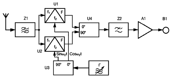

В супергетеродинных приемниках с мультипликативным детектором (смесителем) и телеграфным гетеродином для получения однополосного приема используются кварцевые и электромеханические фильтры в тракте ПЧ. В гетеродинных приемниках такой возможности нет, а селективности входного фильтра далеко недостаточно. Но здесь можно применитьметоды фазовой селекции, известные весьма давно [1...4]. Суть их сводится к следующему. В гетеродинном приемнике устанавливают два смесителя U1 и U2 (рис.9), на которые подается напряжение гетеродина G1 со сдвигом фаз 90 градусов (если гетеродин работает на половинной частоте сигнала, то 45 градусов).
Рис.9. Схема гетеродинного приемника для однополосного приема
На выходах смесителей образуются сигналы биений, также сдвинутые по фазе друг относительно друга на 90 градусов, причем если прием происходит к ВБП, то фаза сигнала во втором канале отстает, а если в НБП, то опережает фазу сигнала в первом канале. Если теперь фазу сигнала во втором канале дополнительно сдвинуть на 90 градусов с помощью НЧ фазовращателя U4, то на выходах каналов сигналы будут синфазны и сложатся при приеме в ВБП; при приеме же в НБП они будут противофазны и скомпенсируют друг друга. Переключение выводов одного из фазовращателя (ВЧ U3 или НЧ U4) приводит к подавлению ВБП и выделению НБП. Сведения о практических реализациях фазокомпенсационных однополосных смесителей можно найти в [2, 3].
В связи с трудностями достижения одинаковых амплитуд и точных фазовых сдвигов в каналах, особенно в НЧ фазовращателе, работающем в десятикратной полосе ЗЧ, подавление нежелательной боковой полосы получается обычно не более чем в 100 раз (на 40 дБ).

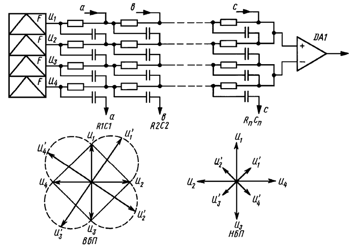

Сигналы с выходов квадратурных смесителей u1 и u2 подведены к простейшему фазовому RC звену (рис.10а), возбуждаемому их разностью (вектор АВ на диаграммах рис.10б, 10в, точка 0 соответствует потенциалу общего провода). Напряжение на емкости uc опережает на 90 градусов напряжение на сопротивлении ur, результирующее выходное напряжение (вектор ОС) получается максимальным при приеме ВБП и обращается в нуль при приеме НБП, если частота биений совпадает с собственной частотой звена F = 1/2пRC. Но при изменении ЗЧ биений напряжение uc уменьшается с частотой, а ur, увеличивается (конец вектора ОС движется вдоль окружности, показанной штриховой линией), поэтому полное подавление НБП возможно лишь для одной частоты звукового спектра.
Ситуация меняется, если использовать четырехфазный смеситель или два квадратурных смесителя с симметричными выходами (рис.11), в каждом звене фазовращателя установить четыре одинаковые цепочки, а число звеньев увеличить до 4...6, настроив их на разные частоты. Каждая пара напряжений u1u2, u2u3 и т.д. будет преобразовываться так же, как показано на рис.10, и на выходах первого звена фазовращателя снова появится четырехфазная система напряжений u`1...u`4 большей амплитуды в случае приема ВБП и малой при приеме НБП.
Рис.11. Четырехфазный фазовращатель и векторные диаграммы

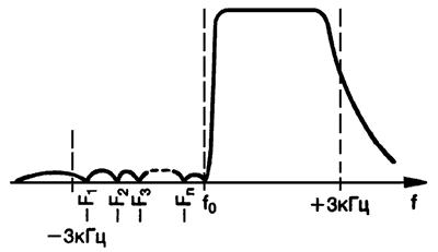

Нуль коэффициента передачи, т.е. максимум подавления, будет на собственной частоте звена F1. Второе звено обеспечивает нуль на соседней частоте F2 и т.д. Эксперимент, проведенный с 5- и 6-звенными фазовращателями, подтвердил, что можно получить подавление более 50 дБ в "связной" полосе ЗЧ 300...3000 Гц и около 40 дБ в "радиовещательной" полосе 80...6500 Гц. Кривая селективности однополосного гетеродинного приемника с данным фазовращателем показана на рис.12. Точки "бесконечного" подавления соответствуют собственным частотам звеньев.
Рис.12. Кривая селективности однополосного гетеродинного приемника
Благодаря взаимной компенсации фазовых и амплитудных дисбалансов отдельных цепочек в фазовращателе можно использовать элементы с допуском +/-5%. несмотря на большое количество резисторов и конденсаторов, габариты и стоимость фазовращателя меньше, чем ЭМФ, и, тем более, кварцевых фильтров. Правда, фазовращатель должен нагружаться на высокое входное сопротивление установленного за ним усилителя и вносит заметные потери, что ограничивает его использование в высокочувствительных связных гетеродинных приемниках. Тем не менее он с успехом может применяться в однополосных радиовещательных приемниках. Но таких ведь еще нет, удивится читатель! Пока нет, и чтобы разобраться, почему, обратимся к теперешнему состоянию радиовещания на ДВ, СВ и КВ.

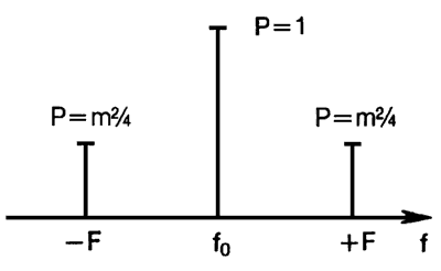

Тем временем ситуация, сложившаяся в АМ диапазонах, становится уже нетерпимой. Во-первых, из-за энергетических соображений. Амплитуда боковых частот АМ сигнала при модуляции чистым тоном составляет m/2, а мощность каждой боковой (m в квадрате/4) (рис.13).
Рис.13. Распределение мощности между несущей и боковыми частотами при АМ
Учитывая, что во избежание перемодуляции на пиках программы коэффициент модуляции m устанавливается около 0,3 (30%), а в среднем за счет пауз и тихих звуков составляет еще меньшую величину, получаем, что более 96% мощности передатчика тратится на излучение несущей. А нужна она лишь для работы АМ детекторов в приемниках, хоть и простых, но довольно неудачных устройств, одинаково реагирующих на полезные сигналы и помехи.
На долю полезных, несущих информацию составляющих АМ сигнала остается лишь менее 4% излучаемой мощности. Отсюда следует, что 25-киловатный однополосный передатчик может вещать лучше, чем 500-киловаттная АМ радиостанция, было бы чем его слушать! Во-вторых, при установленной сетке частот радиостанций через 9 кГц на ДВ и СВ и через 5 кГц на КВ боковые полосы соседних по частоте станций сильно перекрываются и создают взаимные помехи. Интерференция несущих прослушивается как свист с частотой 5 или 9 кГц. Таким образом, отказ от излучения несущих и сокращение излучаемого каждой станцией спектра вдвое принес бы огромные выгоды и значительно повысил бы качество радиовещания.

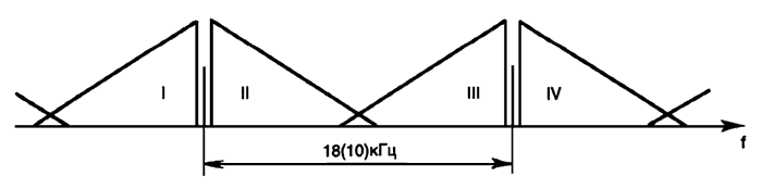

Исследования показали, что оптимальным по помехозащищенности будет излучение двух независимых боковых полос на одной частично или полностью подавленной несущей, как показано на рис.14 (римскими цифрами обозначены различные программы). Разнос несущих при такой системе радиовещания увеличивается вдвое. Для сравнения с существующим положением попробуйте сами нарисовать спектры излучения нескольких соседних по частоте АМ станций при излучаемой ими полосе ЗЧ 50...10000 Гц и разносе несущих 5 или 9 кГц.
Рис.14. Диаграмма излучения двух независимых боковых частот при частично подавленной несущей

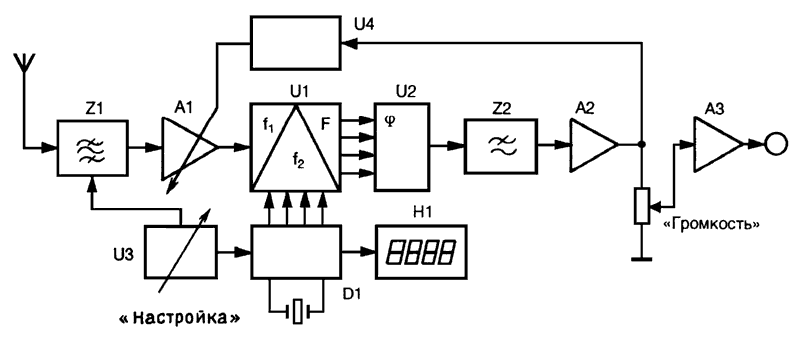

Каким же должен быть приемник? Если копировать структурные схемы связных приемников, получается и сложно, и дорого. Кварцевый или электромеханический фильтр ПЧ должен разделять боковые полосы принимаемого сигнала, а ведь при низшей звуковой частоте 50 Гц промежуток между ними составляет всего 100 Гц. Следовательно, крутизна хотя бы одного ската фильтра должна достигать 400...500 дБ/кГц - цифра нереальная.
Выходом из положения была бы разработка предлагаемого ниже гетеродинного приемника с фазокомпенсационным подавлением одной боковой полосы и НЧ фазовращателем по схеме рис.11, который несложно выполнить в виде гибридной ИМС. Эти устройства уже разработаны [9], и при промышленном производстве все их элементы можно объединить в одну ИМС. Что же касается стабильности частоты гетеродина то и здесь может помочь цифровая техника.
Следует отказаться от плавно перестраиваемого гетеродина и перейти к цифровому синтезу сетки частот через 9 кГц на ДВ, СВ и через 5 кГц на КВ. Одновременно легко осуществить и цифровую индикацию частоты настройки. Стабильность опорного кварцевого генератора может быть лучше 10 в минус шестой степени, пример тому - широко распостраненные электронные часы, уходящие на несколько секунд за несколько месяцев. Нестабильность частоты синтезатора составит при этом менее 1 Гц на ДВ и СВ и до нескольких герц на КВ. ИМС синтезатора, которой у радиолюбителей еще нет, не намного сложнее микросхемы часов, в огромных количествах выпускаемых промышленностью и вполне приемлемых по стоимости.
Структурная схема гетеродинного радиовещательного приемника показана на рис.15. Он содержит преселектор Z1, УРЧ А1, служащий скорее для развязки цифровой части приемника от антенны, чем для усиления, четырехфазный смеситель U1 с синтезатором частоты D1 и индикатором частоты настройки Н1, НЧ фазовращатель U2, ФНЧ Z2 и УЗЧ А2. Оконечный усилитель ЗЧ А3 может быть встроенным или отдельным, общим для всего бытового радиокомплекса. Органом настройки приемника U3 может быть обычная ручка, связанная с потенциометром или оптоэлектронным формирователем импульсов, тастатура с памятью или автоматическое сканирующее устройство.
Рис.15. Структурная схема гетеродинного радиовещательного приемника
Смена боковых полос приема осуществляется переключателем входов НЧ фазовращателя или электронным коммутатором, изменяющим чередование фаз гетеродинного напряжения. Для перестройки преселектора или контура магнитной антенны можно использовать варикапы, а управляющее напряжение взять от потенциометра настройки или ЦАП, встроенного в синтезатор. Другим решением может быть переключение контурных конденсаторов преселектора цифровыми ключами, управляемыми кодом частоты настройки. Разумеется, все функции управления, памяти и индикации частот настройки, формирования гетеродинного напряжения можно поручить встроенному микропроцессору. Система АРУ приемника U4 может работать от звукового сигнала, подобно регуляторам уровня записи магнитофонов.
Разработку любительского варианта предложенного приемника можно вести уже сейчас, на имеющейся элементной базе. Быстродействие микросхем серии 176, например, достаточно для диапазона СВ, тем более ДВ. Даже при приеме существующих АМ сигналов приемник даст определенные преимущества: у него отсутствуют нелинейные искажения, вносимые обычным детектором огибающей, а возможность выбора любой из боковых полос во многих случаях позволит устранить взаимные помехи между станциями. Сравнительно простой ФНЧ Z2 обеспечит селективность, трудно достижимую в АМ супергетеродинах даже высшего класса.
И еще одно важное достоинство: при селективном замирания АМ сигнала уровень несущей может оказаться ниже уровня боковых полос, что в обычном приемнике вызывает большие искажения, делающие сигнал неразборчивым. Поскольку несущая для работы предложенного приемника не нужна, нелинейные искажения при селективном фединге в нем возникать не будет, может изменяться лишь тембр звучания.

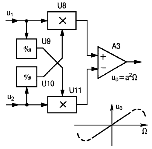

Для детектирования ЧМ нужен другой алгоритм обработки квадратурных напряжений u1 и u2. Он состоит в следующем:
где точка обозначает дифференцирование по времени. Подставляя значение u1u2, получаем:
т.е. напряжение, пропорциональное расстройке частот несущей и гетеродина, причем можно показать, что полярность выходного напряжения меняется при изменении знака расстройки.
Структурная схема устройства, реализующего этот алгоритм, и его дискриминационная характеристика показаны на рис.19. Устройство содержит две дифференцирующие CR цепочки, два перемножителя и операционный усилитель, выделяющий разность перемноженных сигналов.
Рис.19. Устройство для детектирования ЧМ сигналов
Зависимость выходного напряжения от амплитуды можно устранить системой АРУ, а управляющее напряжение для нее получить с помощью устройства, изображенного на рис.18. Приемник с таким детектором ЧМ сигнала может найти применение в системах УКВ связи. Главное его достоинство по сравнению с супергетеродином - отсутствие зеркального и многих других побочных каналов приема. В то же время малое количество контуров позволяет широко применять ИС с большой степенью интеграции.
