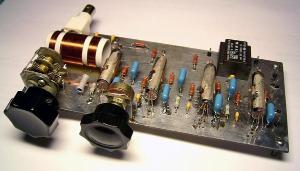

Приемник "Аудион", на лампах 1Ж24Б
"Аудион" немецкое название приемника, к котором лампа работает в качестве детектора. Но по сути дела, это регенеративный приемник с индуктивной обратной связью. Регенеративный приемник или, иначе, приемник с обратной связью является в смысле чувствительности и избирательности приема одним из лучших ламповых приемников. Сущность работы регенератора заключается в том, что он тем или иным способом возмещает контуру вредные потери принятой мощности.
На рис.1 представлена схема регенеративного приемника на диапазон 5,5 - 7,5 Мгц.
Приемник выполнен на четырех пентодах 1Ж24Б повышенной надежности, срок службы которых не менее 5000 часов!
Принципиальная схема приемника.
Нажмите, чтобы увеличить
Рис.1 Принципиальная схема приемника.
Катушки намотаны на каркасе диаметром 20мм, число витков L1-6вит., L2 - 21вит., L3 - 7вит. проводом ПЭЛ 0,7 .
