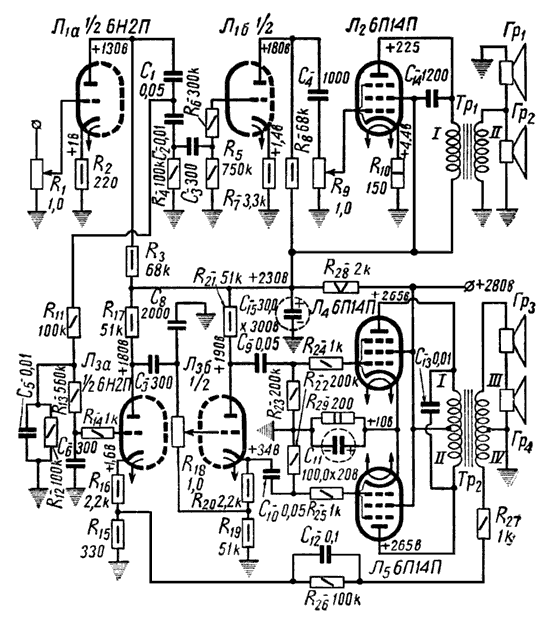

На рис.1 приведена схема простого двухканального усилителя, собранного на пяти пальчиковых лампах.

Колебания НЧ поступают через регулятор громкости R1 на сетку левого по схеме триода лампы первого каскада Л1а, работающего во всем спектре звуковых частот. Разделение на каналы происходит после этого каскада.
Сигналы высших звуковых частот через фильтр R4R5C2C3 поступают на правый триод Л1б и, усиленные, подводятся к управляющей сетке оконечной лампы выходного каскада Л2 через регулятор тембра высших звуковых частот R9. В анодную цепь этой лампы включен выходной трансформатор Тр1, ко вторичной обмотке которого подключены соединенные параллельно громкоговорители Гр1 и Гр2, воспроизводящие высшие частоты. Первичная обмотка выходного трансформатора заблокирована конденсатором С14 небольшой емкости, устраняющим возбуждение усилителя на высоких частотах (порядка 20...25 кГц).
Сигналы низших звуковых частот через фильтр R11R12R13C6C5 подводятся к сетке левого по схеме триода лампы Л3а. Усиленные колебания через регулятор тембра низших частот R18 поступают на сетку лампы Л3б фазопереворачивающего каскада. Оконечный каскад канала низших частот выполнен по двухтактной схеме на лампах Л4 и Л5. Выходной трансформатор этого канала Тр2 питает громкоговорители Гр3 и Гр4, включенные последовательно. Для срезания высших звуковых частот первичная обмотка выходного трансформатора заблокирована конденсатором С13.
Все каскады усиления, за исключением двухтактного оконечного каскада, охвачены отрицательной обратной связью по току, которая получается благодаря отсутствию конденсаторов, блокирующих сопротивления смещения. Кроме того, канал низших частот охвачен частотнозависимой отрицательной обратной связью, создающей дополнительный подъем частотной характеристики в области низших частот. Напряжение обратной связи снимается с обмотки IV выходного трансформатора и подается в цепь катода лампы Л3а.
Граничная частота между каналами равна 1000 Гц, при этой частоте обеспечивается минимальные взаимномодуляционные искажения. Граничная частота может изменяться в пределах 700...1200 Гц.
Усилитель рассчитан на работу с разнесенной акустической системой объемного звучания. Громкоговорители канала низших частот Гр3 и Гр4 монтируют в одном ящике объемом не менее 0,2...0,3 м3, а громкоговорители канала высших частот Гр1 и Гр2, заключенные в небольшие глухие ящики, располагаются по обе стороны от Гр3 и Гр4 на расстоянии 2...3 м. Устанавливать громкоговорители высших частот нужно так, чтобы их оси сходились на расстоянии 1...2 м от громкоговорителей низших частот.
В качестве громкоговорителей канала низших частот используются электродинамические громкоговорители типа 4ГД-1 или 4ГД-3, а в качестве громкоговорителей канала верхних частот - двухдиффузорные электродинамические громкоговорители типа 2ГД-3. Если же все громкоговорители акустической системы будут размещены в одном ящике, то в канале низших частот лучше использовать овальные громкоговорители типа 5ГД-14 или круглые типа 5ГД-9 и в канале высших частот - громкоговорители типа 2ГД-3 или овальные типа 1ГД-9.

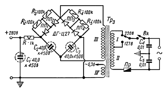

Питание усилителя осуществляется от выпрямителя, схема которого приведена на рис.3. Он собран по двухполупериодной схеме с удвоением напряжения на полупроводниковых диодах типа ДГ-Ц27 (Д7Ж). Выпрямитель монтируется на отдельном шасси, размещаемом на некотором расстоянии от усилителя.

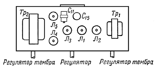

Сам усилитель смонтирован на П-образном металлическом шасси размерами 350х80х40 мм. Сверху шасси устанавлены выходные трансформаторы, лампы и электролитические конденсаторы. Остальные детали размещены в подвале шасси. Ручки регуляторов громкости и тембра выведены на одну из боковых стенок. К другой боковой стенке прикреплена колодка с зажимами, с помощью которой усилитель соединяется с выпрямителем и источником звука. Все провода, подводимые к усилителю, должны быть тщательно экранированы. Расположение деталей и ручек управления усилителем показано на рис.4.
