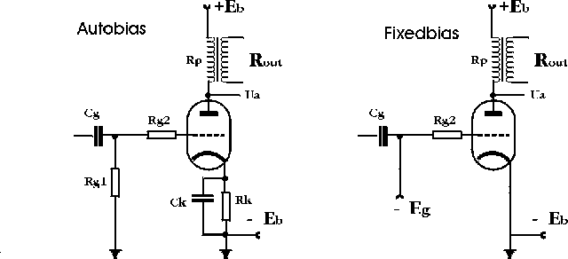

однотактного усилителя мощности с общим катодом показана ниже.
Первая схема с автоматическим смещением  требует несколько больше пассивных элементов по сравнению со схемой с фиксированным смещением и Ug фиксировано только для режима покоя лампы, в режиме усиления сигнала Eg (Ug) является "плавающим" т.е. зависит от входного сигнала. Достоинство - при правильно рассчитанном Rk ток лампы устанавливается автоматически, лампа менее критична к изменению питающего напряжения. Недостаток – ухудшение артикуляции баса, вследствие ограничения на резисторе мгновенного значения тока
протекающего через лампу.
Схема с фиксированным смещением требует отдельного источника, чтобы обеспечить сетку напряжением -Eg. Недостаток – требует настройки анодного тока лампы, более критична к изменению питающего напряжения. Достоинство – лучшее звучание, чем в схеме с автоматическим смещением.
Вне зависимости от того,  какую схему вы выберете, вы должны остаться внутри ограничений по параметру  Eg – оптимальному для своего класса.

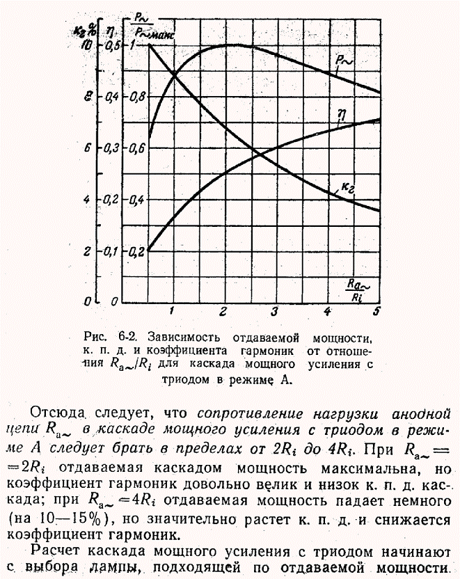

На графике из учебника приведены зависимости выходной мощности, коэффициента гармоник и КПД в зависимости от анодной нагрузки лампы.  Можно наблюдать, что уменьшение выходной мощности происходит линейно, коэффициента нелинейных искажений – по экспоненте, и при соотношении Ra/Ri > 5 его дальнейшее уменьшение незначительно. Также, при чрезмерном увеличении отношения  Ra/Ri наблюдается ухудшение АЧХ в области ВЧ и снижение динамики каскада.
