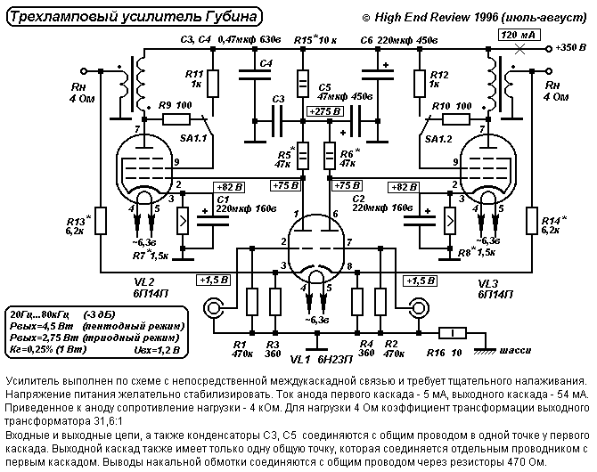

Кондюк между лампами, и ризик смещения,для 1й сетки 6п14п, и ВЕЩЬ получается! ПРОВЕРЕНО! |

Этот усил,схема кот была напечатана в журн СТЕРЕО(за 97г вроде-бы),был первым моим печальным опытом в построении лампового УМ. 6п14п-зажарил! Не понимал, что когда на первую сетку 6п14п приходит плюс 75В-это пЛОХо!!!!! |

Не понимаю, как он может вообще работать, если на сетке 6П14П,положительное напряжение 75в? Лампа-ОТКРОЕТСЯ, анод-расскалится! |

Прекрасная схема!!!
Вопрос к автору:
Можно ли воспроизвести
эту схему, без особых потерь качества, в печатном монтаже.Заранее благодарен за ответ. |

Встречал как то эту схему в нете. Начало 70х, автора не помню, а жаль. Там номиналы резисторов чуть другие и небыло триодного включения))) |

Подскажите пожалуста а какая обмотка у трансформатора??? |

Большая просьба к автору. Если не затруднит, фото монтажа. Унч на лампах делаю впервые. Остановился на этой схеме. Спасибо. |
