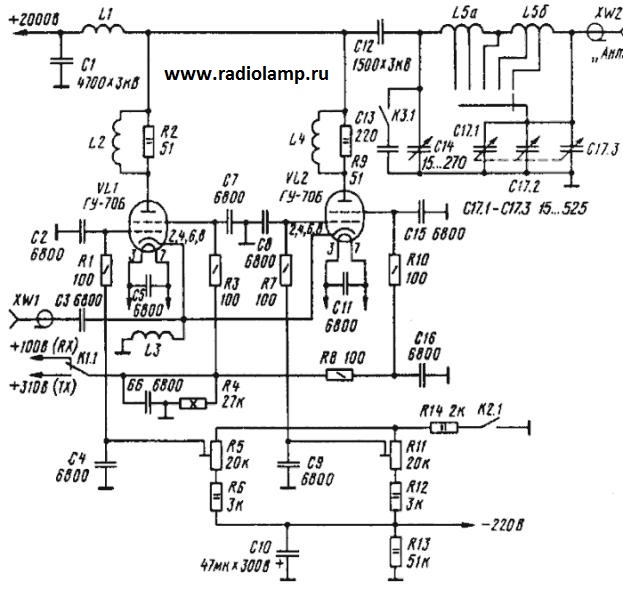

Принципиальная схема усилителя изображена на рисунке.
Лампы VL1 и VL2 включены по схеме с "заземленной"(по высокой частоте) управляющей сеткой.
Входной сигнал через коаксиальное гнездо XW1 и конденсатор СЗ подается на катоды ламп.
П-контур в анодной цепи образован катушками L5a (работает в диапазоне 28...14 МГц), L5b (включается в контур в диапазоне 7...1,8 МГц) и конденсаторами С13, С14, С17.
Особенность усилителя - применение балансной мостовой схемы подачи напряжения смещения, что позволяет устанавливать одинаковые токи покоя ламп и наиболее эффективно использовать их параллельное включение.
Для предотвращения самовозбуждения усилителя на высоких частотах в анодные цепи ламп включены резисторы R2 и R9, зашунтированные соответственно катушками L2 и L4 с небольшой индуктивностью. На УКВ реактивное сопротивление этих катушек велико, поэтому результирующее сопротивление в анодных цепях, препятствующее паразитному самовозбуждению, максимально, в области же рабочих частот их реактивное сопротивление мало, резисторы фактически замкнуты накоротко и на работу усилителя не влияют.
Дроссель L1 намотан проводом ПЭВ-2 0,5 на каркасе диаметром 18 и длиной 130 мм (длина намотки 110 мм, индуктивность - примерно 80 мкГн), L3 - таким же проводом на каркасе диаметром 10 и длиной 80 мм (длина намотки 65 мм, индуктивность около 25 мкГн).
Катушки L2 и L4 выполнены на корпусах резисторов R2 и R9 (МЛТ-2) и содержат по три витка провода ПЭЛ 0,8.
Катушка L5a (10 витков медного прямоугольного провода сечением 1,5х4,5 мм) - бескаркарсная с внутренним диаметром 30 мм, отводы сделаны (считая от левого - по схеме - вывода) от 5 и 7-го витков: L56 намотана на каркасе диаметром 50 мм и содержит 36 витков провода ПЭЛ 1,0 с отводами (считая также от левого вывода) от 5 и 19-го витков.
