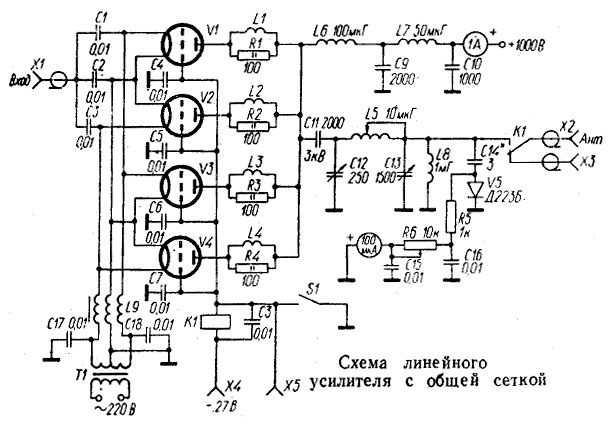

Линейный усилитель для передатчика радиостанции I категории предназначен для линейного усиления однополосных, телеграфных и AM сигналов в диапазонах 10...80 м. При усилении телеграфных и AM сигналов (в режиме несущей) подводимая мощность 200 Вт, при усилении однополосных сигналов средняя подводимая мощность (при произнесении длительного “а” перед микрофоном) также 200 Вт, тогда как пиковая подводимая мощность может достигать 400—500 Вт. КПД усилителя 65—70% в зависимости от рабочего диапазона.
В усилителе используют четыре параллельно включенные лампы Г811 по схеме с ОС. Суммарная мощность рассеяния на анодах 160 Вт, поэтому можно проводить довольно длительные сеансы настройки передатчика при подводимой мощности 200 Вт.
Вследствие малой выходной емкости лампы Г811 (6...7 пФ) можно включать несколько ламп параллельно. При этом анодный ток увеличивается .пропорционально числу ламп, что эквивалентно применению лампы с большим импульсом анодного тока при не очень высоком анодном напряжении (1000 В). Сопротивление анодной нагрузки небольшое. Это, наряду с малой выходной емкостью ламп Г811, способствует высокому КПД усилителя в диапазонах 10...15м, где создать контур с большим эквивалентным сопротивлением и высоким КПД затруднительно.
От количества параллельно включенных ламп зависит сходное сопротивление усилителя. При четырех лампах оно равно 75 Ом.
При приеме сигналов лампы усилителя заперты напряжением —27 В, поступающим на сетки через обмотку антенного реле К1. Контакты этого реле подключают антенну к гнезду XЗ, куда подсоединяется вход приемника. При передаче сигналов сетки ламп соединяются с корпусом передатчика переключателем S1 или внешним контактом (например, в трансивере) через гнездо Х5. При этом реле К1 срабатывает и подключает антенну к выходу передатчика. К выходу усилителя подключен индикатор настройки, чувствительность которого регулируется резистором R6.
Дроссель L9 в цепи накала намотан одновременно тремя проводами на ферритовом стержне диаметром 12 мм и длиной 140 мм из материала Ф-600. Число витков 40. Диаметр крайних проводов дросселя, через которые проходит ток накала, 1,5 мм, диаметр среднего провода, пропускающего катодный ток, 0,51 мм. Накальный трансформатор Т1 обеспечивает напряжение 2 Х 6,5 В при токе 8 А. Его габаритная мощность 110 Вт. Катушки L1...L4, намотанные на резисторах RI...R4 типа МЛТ-2, содержат 5 витков провода ПЭВ-2 диаметром 0,62 мм. Анодный дроссель L6 намотан проводом ПЭЛШО-0,35 на фарфоровом каркасе диаметром. 20—25 мм и высотой 150 мм. Число витков 150, ближние к аноду 50 витков намотаны с шагом 0,5 мм. Дроссели L7 и L8 любого типа.
На выходе усилителя применен П-контур. Конденсатор С12 должен иметь зазор между пластинами не менее 1,2 мм. Конденсатор С13 представляет собой строенный агрегат переменных конденсаторов от радиоприемника старого образца (с зазором между пластинами не менее 0,3 мм). Вращающаяся катушка L5 намотана проводом диаметром 2 мм и снабжена счетчиком витков. Поскольку выходной П-контур имеет три регулируемых злемента, для правильной настройки усилителя в диапазоне 80 м необходимо устанавливать максимальную емкость конденсатора С12 (250 пФ); при ра боте на коаксиальный фидер и невысоких КСВ емкость конденсатора С1 также должна быть близка к максимальной. Контур настраивают в резонанс вращением катушки L5, связь с нагрузкой регулируют конденсатором C13. В диапазоне 40 м емкость конденсатора С12 120 пФ, в диапазоне 20 м-50 пф, в диапазоне 15 м она должна быть близка к минимальной, в диапазоне 10 м — минимальна.
При монтаже усилителя входные цепи необходимо отделить от выходных экраном, например, цепи входа разместить под шасси, а детали анодного контура — над шасси. Проводники ВЧ цепей должны быть по возможности прямыми и короткими.
Правильно собранный усилитель начинает работать сразу. При самовозбуждении следует уменьшить сопротивления резисторов R1..R4 в 1,5—2 раза. При усилении однополосного сигнала для достижения на пике огибающей анодного тока 400 мА необходима мощность возбуждения 25 Вт.
Лампы Г811 можно заменить лампами типа ГУ50 в триодном включении. Для сохранения прежней величины входного сопротивления (75 Ом) включают параллельно три лампы ГУ50. Поскольку лампа ГУ50 имеет подогревный катод, возбуждение должно подаваться на катод. Средний провод накального дросселя соединяют с катодом.
Усилитель собран в металлическом ящике высотой 200 мм, шириной 400 мм и глубиной 300 мм. В этом же ящике можно разместить и блок питания усилителя. Для снижения температуры внутри усилителя устанавливают небольшой вытяжной вентилятор.
