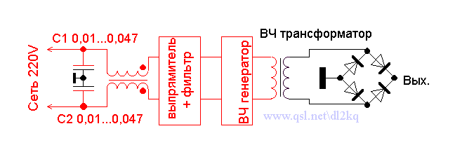

Попробуем разобраться. Надеюсь, никто не против (в смысле безопасности) импульсных источников питания, которые повсеместно используются в телевизорах, компьютерах и т.д.? Прекрасно, следовательно, вы не против, что гальванический контакт с сетью могут иметь сетевой фильтр помех, выпрямитель, высокочастотный генератор. К примеру, на рисунке 1 приведена упрощенная схема импульсного источника питания, где красным цветом показаны цепи и узлы, которые имеют гальванический контакт с сетью (и соответственно, представляют опасность), а черными — безопасные, развязанные от сети цепи. Таким же образом будут показаны гальванически связанные с сетью цепи и на всех последующих рисунках.
Рис. 1
Выходные цепи источника гальванически отделены от сети трансформатором на феррите — развязка в данной цепи очень хорошая. Но есть еще одна цепь связи с сетью (но не гальванической, а емкостной) — это конденсаторы фильтра помех С1, С2, соединенные с шасси. Связь шасси устройства с сетью через эти конденсаторы (вернее, через один из них – тот, который подключен к фазному проводу сети) очень слабая, и не гальваническая, а емкостная.

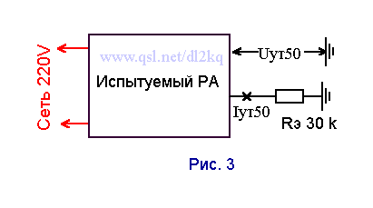

Для дальнейшего обсуждения введем для любого прибора с питанием от сети переменного тока такой параметр как ток утечки с частотой 50 Hz между незаземленным корпусом прибора и хорошей электротехнической землей — Iут.
Для измерения I используют схему, показанную на рис.3. Все разъемы PA, кроме сетевого, замыкают на корпус. Между корпусом усилителя и заземлением включают резистор Rэ = 30 кОм (номинал достаточно произволен и примерно соответствует сопротивлению тела человека). Ток, протекающий через Rэ, и будет представлять собой I, а падение напряжения на этом резисторе U будет соответствовать напряжению, приложенному к телу хорошо заземленного человека (например, стоящего мокрыми босыми ногами на металлическом полу) при касании им корпуса незаземленного PA. Для корректности измерений выбирают такое положение сетевой вилки в розетке, когда I максимален.
Конечно, при реальной работе в эфире корпус PA должен быть заземлен, и даже не столько из соображений безопасности, сколько для исключения помех от передатчика. Но для корректного определения I мы сознательно берем самый худший случай — отсутствие заземления корпуса PA.

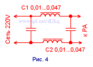

При установке фильтра по схеме рис. 2 I будет таким же, как и в предыдущем случае.
5. В PA RA6LFQ [4]. Iyт протекает через два конденсатора — входной 1000 pF и выходной 2200 pF. Итого 3300 pF, I= 0,2 mA и U= 6 В. Очень хорошая развязка, но уже указывалось, что входная емкость 1000 pF мала для разделительной во входном тракте 50 Ом. Если ее увеличить до необходимых 0,015...0,022 uF, то I возрастет до 1...1.3 mA, a U — до 30...40 В.
Это хотя и неприятно, но вполне допустимо и соответствует любому трансформаторному PA  и конструкциям [2, 3]. В данном PA использован иной сетевой фильтр помех (рис.4).
За счет наличия дросселей L1, L2 помехи, идущие от PA в сеть, он. подавляет даже лучше, чем простейший фильтр на рисунке 2. Очень важным достоинством фильтра на рис.4 является отсутствие контакта с шасси, поэтому он не проводит ток Iyт. В бестрансформаторных конструкциях PA следует использовать только такие фильтры подавления помех.

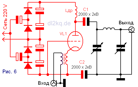

Бестрансформаторный, с умножением на 4
С учетом всего сказанного выше, предлагается бестрансформаторный усилитель мощности с умножением напряжения сети в 4 раза, несколько упрощенная схема которого показана на рисунке 6.
Для примера показан триод, включенный по схеме с общей сеткой, что, впрочем, совершенно не принципиально - может быть и тетрод, и пентод, и схема с общим катодом (экранное напряжение легко может быть получено стабилизатором, подключенным к средней точке выходных конденсаторов умножителя - напряжение в этой точке составляет + 600 В относительно катода).
Принципиальными в схеме на рис.6 являются следующие особенности:
  • анодное напряжение — 1200...1100 В;
  • подача входного сигнала — через широкополосный ферритовый трансформатор;
  • подача выходного сигнала на П-контур — через два разделительных конденсатора C1 и C2 по 2000 pF х 2 kV.
Входной сигнал удобно подавать через ферритовый трансформатор, поскольку он:
  • имеет крайне малую (единицы pF) емкость между обмотками, и поэтому не вносит вклад в ток Iут.
  • не дает завала на высоких частотах так как работает на постоянную нагрузку без реактивности — входное сопротивление PA;
  • заменяет катодный дроссель, а также (за счет изменения числа витков) может использоваться для согласования входного сопротивления усилителя с драйвером.
Высокочастотный сигнал с лампы на П-контур подается через два разделительных конденсатора: С1 отделяет Ea от горячего конца П-контура, а С2 обеспечивает развязку по сети 50 Hz, замыкая по радиочастоте общий электрод лампы (сетку в данном случае) с шасси усилителя. Подобный способ передачи сигнала (без ферритового трансформатора, используемого в [2, 3]) позволяет пропускать любую мощность, работать с реактивными нагрузками и исключить завал на высоких частотах.
Как и на всех предыдущих рисунках, на рисунке 6 цепи, гальванически связанные с сетью, выделены красным цветом, а развязанные от сети показаны черным.
Схему рисунка 6 любопытно рассмотреть и как вариант импульсного блока питания. В самом деле, выпрямитель и высокочастотный генератор (лампа) непосредственно подключены к питающей сети 50 Hz.
Только в данном случае это не автогенератор, а генератор с внешним возбуждением через входной трансформатор (кстати в старых книгах по передающей технике усилители мощности так и назывались — генераторы с внешним возбуждением).
Выходной сигнал генератора снимается не через ферритовый трансформатор, как в импульсном блоке питания, а через конденсаторы C1, C2. Такое решение вполне логично, ибо низшая частота генератора (1,8 MHz) более чем в 30000 раз выше частоты питающей сети, и во столько же раз отличаются сопротивления конденсаторов C1, C2 на этих частотах (важный момент их ёмкость не должна быть большой, увеличивать её как у обычного разделительного конденсатора не надо.
Еще одно отличие схемы рисунка 6 от обычного импульсного блока питания состоит в том, что генератор работает не в ключевом, а в линейном (по огибающей) режиме, поэтому КПД преобразования напряжения сети в высокочастотный сигнал (иными словами, КПД усилителя) составляет не 85%...90%, а 55...60%. На выходе включен обычный П-контур.
Ток утечки сети на корпус (при использовании фильтра помех по схеме рисунка 4) определяется только конденсатором C2 и составляет Iут= 0,12 mA, при этом Uут = 3.6 В . Это лучше, чем у многих трансформаторных PA.
Некоторые требования к деталям схемы. Диоды должны быть рассчитаны на Uoбp > 600 В и средний ток не менее 4 Ia. Допустимый импульсный ток перегрузки диодов должен быть в 2...3 раза больше. Хорошо подходят КД202Р, Д248Б.
Конденсаторы блока питания должны быть на напряжение > 350 В, их емкость должна быть не менее 100 uF на каждые 250 mA анодного тока.
Емкости C1 и C2 выбираются такими, чтобы на низшей рабочей частоте их реактивное сопротивление было бы менее 1/10 Rое П-контура. Для Rое > 500 Ом достаточно C1 и C2 по 2000 pF. Напряжение на C1 и C2 не превышает 900 В, но поскольку они обеспечивают безопасность, имеет смысл взять их с большим запасом — на 2 kV и более. С точки зрения безопасности, требования к пробивному напряжению C1 и C2 точно такие же, как в обычном силовом трансформаторе к пробивному напряжению между сетевой и вторичными обмотками.
Цепи катода и сетки могут иметь пиковый потенциал до 900 В (600 В постоянного с наложенными пульсациями 50 Hz и амплитудой 300 В) относительно заземленного шасси. На такую величину должны быть рассчитаны изоляция этих цепей, межобмоточная изоляция входного трансформатора (достаточно использовать провод с изоляцией из фторопласта) и изоляция между обмотками трансформатора накала (подходит любой унифицированный серии ТН). Перейдем теперь к описанию практических схем.

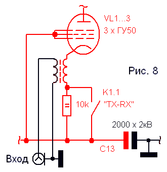

Если потребуется запирать лампу в режиме приема, достаточно последовательно с VD5 включить резистор 100 кОм (или стабилитрон Д817 с любым буквенным индексом) и замыкать его контактами реле RX/TX при переходе на передачу. Контакты реле RX/TX, коммутирующего режим работы лампы, находятся (как и вся катодная цепь) под потенциалом до 900 В относительно корпуса. Для коммутации требуется реле, которое выдерживает более 900 В между контактной группой и обмоткой, а также между контактной группой и корпусом реле. Абсолютно непригодны герконовые реле - в данной схеме их контакты очень быстро выходят из строя. Кардинально решает данную проблему оптическая развязка (см. ответы на ЧаВо в конце статьи)

PA на трех ГУ50
В распространенном среди радиолюбителей СНГ PA на трех лампах ГУ50 при Еа = 1100 В, силовой трансформатор оказывается, вообще лишняя деталь!
Принципиальная схема практически совпадает с приведенной на рисунке 7, необходимо только увеличить мощность R1 до 5...10 Wt, емкости С3...С8 — до 220 uF, а катодную цепь выполнить в соответствии с рисунком 8.
Трансформатор T2 имеет равное число витков в первичной и вторичной обмотках. Если T2 конструктивно выполнен по описанию предыдущего раздела, он должен содержать по три витка в каждой обмотке. В данной конструкции T2 можно также выполнить следующим образом: на ферритовое кольцо с проницаемостью 400...600 с наружным диаметром 20...32 мм тонким коаксиальным кабелем мотать 8...12 витков. Центральная жила кабеля образует вторичную обмотку, а оплетка — первичную. Конечно, можно намотать T2 и витой парой проводов МГТФ. В любом случае не забывайте о качестве изоляции обмоток T2.
PA на двух (трех) ГИ7Б
Схема практически совпадает со схемой рисунка 7. Отличия следующие: емкости C3...C8 для двух ламп должны составлять 330 uF (для трех — 470 uF или 2х220 uF); R1 надо уменьшить до 180...240 Ом, а его мощность увеличить до 10...20 Wt, вместо VD5 следует включить любой транзисторный аналог мощного стабилитрона , например показанный на рисунке 9.
VT1 должен быть установлен на изолированном от шасси радиаторе (не забывайте про 900 V потенциала относительно корпуса!) и допускать мощность рассеивания 15 Wt (для трех ламп — 25 Wt).
T2 имеет одинаковое число витков во всех обмотках. Выбирая сердечник для T2, следует учесть, что постоянная составляющая тока катодов ламп будет намагничивать сердечник.

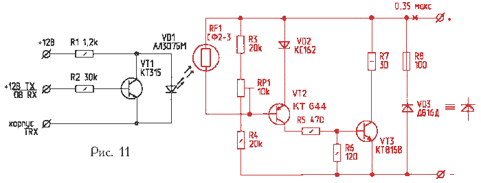

5. О коммутации RX/TX.
Как уже упоминалось, идеальное решение - оптическая пара. Причем необходимо использовать пару с большим допустимым напряжением  между входом и выходом (а в данном случае требуется больше 900 V для  х4 и 1200 V для х6). Во многих  импульсных блоках питания стоят оптроны обратной связи  с допустимым напряжением  в несколько киловольт. Например, популярная и недорогая 817-я серия оптронов, выпускаемая многими фирмами имеет  5 киловольт развязки.  Можно применить и самодельную пару, раздвинув светодиод и фоторезистор на несколько миллиметров. Один из возможных вариантов показан на рисунке 11.
На транзисторах VT2, VT3 собран регулируемый аналог стабилитрона. В качестве опорного используется напряжение стабилизации VD2. Это напряжение сравнивается с частью выходного, с делителя R3, RP1, R4. Напряжение ошибки усиливается VT2 и управляет мощным VT3.
При освещении фоторезистора RF1 светодиодом VD1, сопротивление фоторезистора резко уменьшается, и шунтируется делитель R3, RP1, R4 — транзисторы VT2 и VT3 закрываются. Напряжение на выходе возрастает до уровня стабилизации VD3 (47В), что обеспечивает надежное запирание лампы при приеме.
При передаче VD1 гаснет, из-за того, что открывается транзистор VT1, сопротивление RF1 резко возрастает, и он практически перестает влиять на работу схемы. Напряжение на выходе схемы снижается до уровня, установленного RP1 (при указанных на рис. 11 номиналах R3, RP1, R4, VD2 регулируется от 11 до 18 В).
VD3 — защитный стабилитрон. Для снижения мощности, рассеиваемой VT3 (он установлен на небольшом радиаторе), в его коллекторе установлен мощный резистор. Выходное динамическое сопротивление схемы — менее 1 Ом.
Фоторезистор RF1 и светодиод VD1 помещены в закрытую со всех сторон от света черную трубку (например, оболочку коаксиального кабеля) на расстоянии 3...4 мм друг от друга, что гарантирует несколько киловольт развязки).
Показанная на рис.11 схема рассчитана на работу в катоде одной лампы (Imax=0,35 A). Если требуется больший максимальный ток, то необходимо вместо VT3 установить составной транзистор, например КТ825, и пересчитать величину и мощность R7 исходя из того, что при максимальном токе стабилизации на R7 должно падать около 75% всего напряжения (в данном случае — около 10 В).
