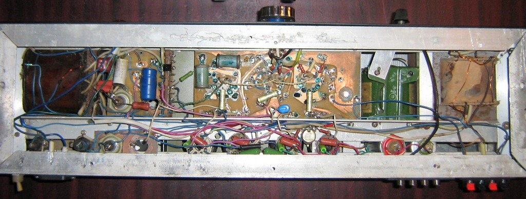

     Транс питания ТС180 и выпрямитель с удвоением дают 400В на аноды. Конденсаторы фильтра - два по 150 мк 300 в соединённые последовательно, чтоб повысить рабочее напряжение. EL34 заменяем на 6П3С, а трансформаторы выхода можно взять типа ТАН, соединив обмотки как по схемам Комарова из журналов "Радио". Один канал усилителя BLACK ANGEL был сделан на ТАНе, а на втором, транс мотался вручную: разница по звуку особо не заметна.
Мой вариант выходного каскада лампача

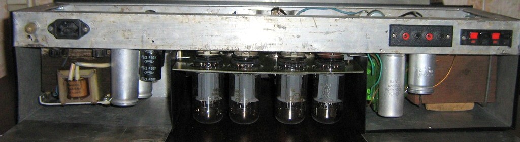

     В одной части корпуса стоит транс питания и блок выпрямителей с дросселем, а в другой - выходные трансформаторы. Это существенно снижает наводки.
     Корпус обклеен чёрной самоклейкой, отчего и получил своё название BLACK ANGEL :) В пластмассовом регуляторе звука просверлено отверстие 3 мм и вставлен светодиод, соединённый с питанием гибкими проводами. Получилось стильно и удобно.  Подсветка ламп снизу светодиодами не рекомендуется - свечение накалов само по себе выглядит очень красиво!
