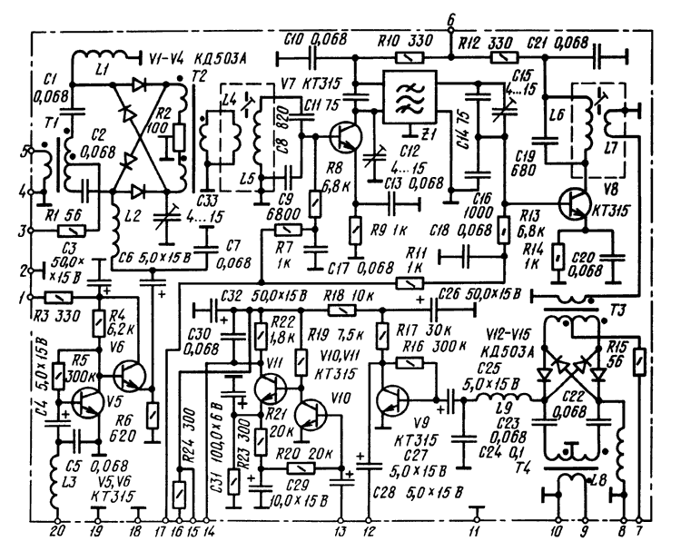

Рис. 1. Принципиальная схема трансивера (основной узел)

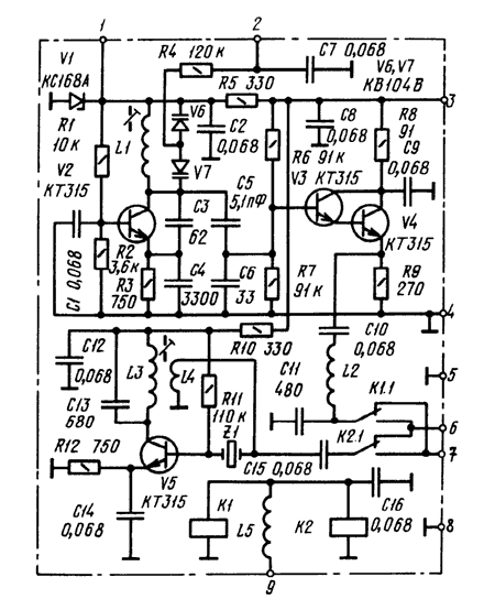

Рис. 2. Принципиальная схема трансивера (узел гетеродинов)
Приемный тракт трансивера представляет собой супергетеродин с одним преобразованием частоты. Он выполнен на 9 транзисторах, шесть из которых используются также и в передающем тракте. Сигнал с антенны подается на входной разъем Х3 (рис. 4) и через контакты К3.1 антенного реле К3 и полосовой фильтр С1, С2, L1, C3, L2, C4, C5, который пропускает сигналы, лежащие в пределах любительского диапазона, поступает на смеситель приемника (вывод 5 основного узла).

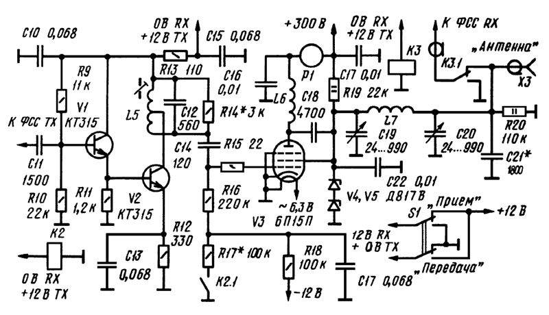

Рис. 3. Принципиальная схема трансивера (схема соединений)
Смеситель собран по кольцевой схеме на диодах 1V1-1V4. Отсутствие усилителя высокой частоты и пассивный (без усиления) балансный смеситель позволяют без особого труда получить хорошие динамические характеристики приемного тракта. Из-за заметных потерь в полосовом фильтре 8-10 дБ и в самом смесителе 6-8 дБ чувствительность приемника составляет единицы микровольт, но этого вполне достаточно для работы в диапазоне 160 м, где уровень атмосферных и индустриальных помех может составлять десятки микровольт.
Сигнал ПЧ выделяется контуром 1L1, 1C8, 1C9 и поступает на первый усилитель промежуточной частоты на транзисторе 1V7, в коллекторной цепи которого включен электромеханический фильтр 1Z1, осуществляющий основную селекцию сигнала. Далее сигнал усиливается вторым УПЧ (транзистор 1V8) и подается на второй кольцевой смеситель, на диодах 1V12-1V15), который в режиме приема используется как детектор SSB сигнала. Изменяя переменным резистором R3 (рис. 3) напряжение смещения на базах транзисторов УПЧ, устанавливают необходимое усиление в тракте промежуточной частоты при приеме.

Низкочастотный сигнал со смесительного детектора поступает на трехкаскадный УНЧ (транзисторы 1V9-1V11). Выходной каскад усилителя низкой частоты рассчитан на работу с модифицированными головными телефонами ТОН-2 или с любыми им аналогичными, имеющими сопротивление излучателей (указывается на их корпусе) около 1600 Ом. Необходимость некоторой модификации головных телефонов вызвана тем, что подобные высокоомные телефоны (а именно они получили наибольшее распостранение) мало пригодны для использования в транзисторных устройствах.
Дело в том, что сопротивление, которое указывается на излучателях головных телефонов, - это сопротивление их обмоток постоянному току. Между тем обмотки излучателей имеют значительную индуктивность (около 1 Гн), поэтому их полное сопротивление переменному току, во-первых, заметно больше 1600 Ом, а во-вторых, существенно изменяется в рабочем диапазоне частот. Так, у излучателей телефонов ТОН-2 оно возростает с 2,8 кОм до 40 кОм при повышении частоты с 0,3-3 кГц. Поскольку в стандартных телефонах излучатели включены последовательно, то на частоте 3 кГц их полное сопротивление будет около 80 кОм. При реальных выходных напряжениях транзисторных усилителей (единицы вольт) мощность, отдаваемая в нагрузку, в этом случае будет очень маленькой. Если же излучатели включить параллельно, то полное сопротивление будет уже лежать в пределах 1,4-20 кОм.
Более того, наличие значительной индуктивности у излучателей наталкивает на мысль использовать ее для дополнительной фильтрации НЧ сигнала. Это и сделано в данном трансивере. Излучатели модифицированных головных телефонов вместе с конденсатором 1С30 образуют колебательный контур, настроенный на частоту примерно 1 кГц. Добротность этого контура относительно высокая, и для расширения полосы пропускания до требуемых пределов (0,2-4 кГц по уровню -6 дБ) он зашунтирован резистором 1R22.
При переделке головных телефонов имеющийся у них регулятор громкости удаляют. Подключение излучателей следует производить с учетом полярности (она указывается на корпусе излучателя). Поскольку в данной конструкции через обмотки излучателей протекает постоянный ток, подключение головных телефонов к усилителю низкой частоты следует также производить с учетом полярности.
Генератор плавного диапазона (ГПД) собран на трех транзисторах, один из них (2V2) используется непосредственно в генераторе, а два других (2V3, 2V4) - в составном эмиттерном повторителе. Генератор выполнен по схеме "емкостной трехточки" с настройкой на рабочую частоту варикапами 2V6, 2V7. Для уменьшения влияния нелинейности вольтфарадной характеристики варикапов на работу генератора они включены встречно-последовательно. Напряжение питания генератора стабилизировано стабилитроном 2V1. Часть этого стабилизированного напряжения с движка переменного резистора R8 (рис. 3), которым осуществляют настройку трансивера на рабочую частоту, подается на варикапы.
Через эмиттерный повторитель на "составном транзисторе" (2V3, 2V4), Г-образный фильтр нижних частот, 2L2, 2C11 и контакты 2К1.1 реле 2К1 напряжение ГПД подается при приеме на первый кольцевой смеситель основного узла (вывод 3). Фильтр низших частот ослабляет гармоники напряжения гетеродина и повышает тем самым реальную избирательность приемника.
ГПД пeрекрывает (с некоторым запасом по краям) участок 2350-2450 кГц. При использовании в приемнике стандартного ЭМФ на верхнюю боковую полосу (относительно частоты 500 кГц) это обеспечивает прием станций в диапазоне 160 м, работающих на нижней боковой полосе.

В режиме передачи сигнал с микрофона, который подключают к разъему Х1 рис. 3), через регулятор уровня (переменный резистор R1) поступает на двухкаскадный микрофонный усилитель, находящийся в основном узле (транзисторы 1V5, 1V6). Кольцевой смеситель на диодах 1V1-1V4 при передаче выполняет функции балансного модулятора. На него в этом случае подается модулирующий НЧ сигнал, а вместо напряжения ГПД - напряжение от кварцевого гетеродина.
Сформированный балансным модулятором двухполосный сигнал DSB усиливается каскадом УПЧ на транзисторе 1V7. Электромеханический фильтр 1Z1 выделяет из DSB сигнала рабочую боковую полосу, и получившийся при этом SSB сигнал усиливается вторым каскадом УПЧ (1V8). Перенос SSB сигнала с частоты 500 кГц на частоты любительского диапазона 160 м осуществляет второй смеситель на диодах 1V12-1V15, на который теперь подают напряжение ГПД.
Пройдя через полосовой фильтр C6, L3, C7, L4, C8, C9 (он подавляет зеркальный канал при передаче), SSB сигнал усиливается двухкаскадным УВЧ на транзисторах V1 и V2 (рис. 4). Первый транзистор работает в эмиттерном повторителе, а второй - в резонансном усилителе высокой частоты. Колебательный контур в коллекторной цепи транзистора V2 зашунтирован резистором R14 для расширения его полосы пропускания до требуемых пределов.
Усиление сигнала по мощности до необходимого уровня осуществляет каскад на лампе V3. В режиме приема она закрыта напряжением -12 В, поступающим на управляющую сетку, а при передаче замыкаются контакты К2.1 реле К2 и это напряжение понижается примерно до -6 В, обеспечивая тем самым режим класса АВ. Выходной контур усилителя мощности - так называемый П-фильтр. Он обеспечивает согласование выходного сопротивления усилителя мощности с низкоомной нагрузкой, какую обычно представляет собой предающая антенна.
При переводе переключателя S1 в положение "Передача"подается напряжение на все реле трансивера, что обеспечивает:

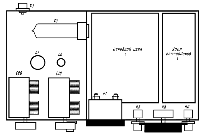

Рис. 5а. Передня панель трансивера
В корпусе имеются две перегородки - горизонтальная и вертикальная (субшасси узла оконечного усилителя мощности). Они показаны на рис. 5а пунктирными линиями.
Рис. 5б. Шасси трансивера (вид сверху)
Панелька лампы оконечного каскада размещена на вертикальной перегородке (сама лампа расположена горизонтально). На этой же перегородке со стороны отсека, в котором находятся основной узел и узел гетеродинов, размещают контуры полосовых фильтров, реле К1 и К2, подстроечный резистор R4, усилитель высокой частоты передающего тракта. В левом отсеке трансивера (над субшасси) находятся лишь детали, относящиеся к анодной цепи выходного каскада (кроме миллиамперметра Р1), и антенное реле К3, которое размещают непосредственно у разъема Х3.

Налаживание трансивера следует начинать с узла гетеродинов, который на период настройки отключают от основного узла. К выходу ГПД (вывод 7 при обесточенных реле 2К1 и 2К2) подключают резистор сопротивлением 200-300 Ом и высокочастотный вольтметр (можно простейший самодельный - на базе микроамперметра и любого высокочастотного германиевого диода). Если генератор не возбуждается и ВЧ вольтметр не регистрирует наличие на его выходе напряжения, то следует установить в ГПД конденсатор 2С4 несколько меньшей емкости (но максимально возможной для устойчивой работы ГПД во всем диапазоне частот).
Затем подбирают резистор R7 (рис. 3) таким, чтобы напряжение на верхнем по схеме выводе резистора R8 было прмерно на 3-3,5 В меньше напряжения стабилизации стабилитрона 2V1. Переведя движок резистора R8 в верхнее по схеме положение, подстроечником катушки 2L1 устанавливают частоту генерации чуть ниже 2350 кГц (на 5-10 кГц). Затем движок резистора R8 переводят в нижнее по схеме положение. Рабочая частота при этом должна быть чуть выше 2450 кГц. Если это не удается сделать и перекрытие получается меньше 110-120 кГц, то следует установить конденсаторы 2С3 и 2С4 несколько меньшей емкости (сохранив прежним соотношение емкостей этих конденсаторов).
Можно также несколько увеличить максимальное управляющее напряжение, но делать его таким, чтобы разница между напряжением стабилизации стабилитрона 2V1 и этим напряжением была бы меньше 2-2,5 В не рекомендуется. Иначе при максимальном управляющем напряжении (что соответствует в данном гетеродине минимальному смещению на варикапах) варикапы будут открываться на пиках высокочастотного напряжения гетеродина, и стабильность частоты в низкочастотном участке уменьшится.
На последнем этапе налаживания ГПД подбирают конденсатор 2С5 такой емкости, чтобы напряжение ВЧ на выходе ГПД было 0,7-0,9 В (эффективное значение). Поскольку емкость этого конденсатора несколько влияет на частоту ГПД, после установки выходного напряжения следует еще раз проверить перекрытие ГПД по частоте и при необходимости подстроить катушку 2L1.
При настройке кварцевого генератора подстроечником катушки 2L3 добиваются максимальной амплитуды колебаний на выходе (вывод 6 при обесточенных реле 2К1 и 2К2). Если генератор не возбуждается, то следует изменить порядок подключения выводов катушки 2L4.
Подавая напряжение +12 В на вывод 9 узла гетеродинов, необходимо убедиться, что происходит четкое переключение выходов ГПД и кварцевого генератора.
В основном узле первым налаживают усилитель низкой частоты приемного тракта. Постоянные напряжения на коллекторных выводах транзисторов 1V9 и 1V10 должны быть примерно +2 В. При необходимости их устанавливают подбором резисторов 1R16 и 1R21 соответственно. Подключив к правому по схеме выводу конденсатора 1С25 генератор звуковых частот, а к коллекторной цепи транзистора 1V11 милливольтметр переменного тока или осцилограф, проверяют амплитудно-частотную характеристику УНЧ с подключенными головными телефонами. Она должна иметь колоколообразный вид с максимумом в районе частоты 1 кГц и с завалом на -6 дБ на частотах примерно 200 Гц и 4 кГц.
Если она сдвинута в ту или иную сторону по частоте, то надо подобрать точнее конденсатор 1С30. Коэффициент усиления УНЧ на частоте 1 кГц составляет 5000 (движок переменного резистора R6 при этом находится в нижнем по схеме положении). Ограничение выходного сигнала должно наступать при напряжении не менее 3 В (эффективное значение).
Наладив УНЧ, к основному узлу подключают узел гетеродинов, а на вход смесителя (вывод 5 основного узла) подают сигнал частотой 1900 кГц от генератора стандартных сигналов. Первоначальный уровень этого сигнала устанавливают большим (милливольты), а настроив (резистором R8) приемный тракт на эту частоту, уменьшают уровень до таких значений, чтобы не было перегрузки приемника. После этого последовательно подстраивают катушки 1L5, 1L6, а также конденсаторы 1С12, 1С15 по максимальному выходному сигналу. При этом необходимо постоянно следить чтобы не перегружался приемный тракт, а при необходимости уменьшать уровень сигнала, поступающего с ГСС.
Если максимальный уровень сигнала на выходе приемного тракта достигается в крайних положениях роторов подстроечных конденсаторов и подстроечников контуров, то следует установить соответствующие конденсаторы (1С8, 1С11, 1С14, 1С19) с большим или меньшим номиналом и вновь произвести подстройку тракта ПЧ. Напряжение на выводе 17 основного узла при настройке тракта ПЧ должно быть +1...1,5 В.
Настройку полосового фильтра приемного тракта производят в такой последовательности. Сначала сигнал от ГСС подают непосредственно на верхний по схеме вывод конденсатора С1 (т.е. шунтируют контур L1C1C2 выходным сопротивлением генератора) и настраивают контур L2C4C5 подстроечником на частоту 1900 кГц по максимальному выходному напряжению приемника. Затем ГСС подключают к точке соединения конденсаторов С1 и С2, а коаксиальный кабель, идущий от основного узла к полосовому фильтру, подключают к верхнему по схеме выводу конденсатора С4 (т.е. шунтируют контур L2C4C5 входным сопротивлением смесителя).
Контур L1C2C1 настраивают также на частоту 1900 кГц и восстанавливают первоначальные соединения. Результирующая характеристика настроенного таким образом полосового фильтра будет иметь "двугорбый" вид с небольшим, около 0,5 дБ, провалом посередине. Полоса пропускания фильтра по уровню -3 дБ составляет 130 кГц (1840-1960 кГц), а по уровню -1 дБ -90 кГц. Вносимые потери в полосе прозрачности около 8 дБ.
Последний этап в налаживании приемного тракта трансивера - установка пределов регулировки усиления по промежуточной частоте. Для этого движок резистора R3 (рис. 3) устанавливают в верхнее по схеме положение, а резистор R2 временно заменяют на переменный сопротивлением 1-1,5 МОм. При перемещении движка этого резистора должен наблюдаться максимум усиления сигнала и максимум шумов, на выходе приемника - при больших и малых токах коэффициент усиления каскадов на транзисторах 1V7 и 1V8 падает. Найдя этот максимум, следует несколько увеличить сопротивление переменного резистора так, чтобы коэффициент усиления УПЧ только-только начал уменьшаться. Затем переменный резистор выпаивают, а на его место устанавливают постоянный того же сопротивления.
Ориенировочное значение напряжения на верхнем по схеме выводе резистора R3 +2 В. При напряжениях на движке этого резистора, меньших +0,6 В, транзисторы УПЧ закрыты, и дальнейшее снижение управляющего напряжения практически не влияет на коэффициент усиления. Для увеличения плавности регулировки усиления по ПЧ между нижним по схеме выводе резистора R3 и общим проводом целесообразно включить дополнительный резистор. Его подбирают таким, чтобы напряжение на нижнем выводе резистора R3 и общим проводом было +0,5...0,6 В.
Для налаживания передающего тракта трансивер переводят в режим "Передача" (до самого последнего этапа из соображений техники безопасности подключать высоковольтные цепи питания +300 В не следует). Милливольтметр переменного тока подключают к катушке связи 1L7 тракта ПЧ, а напряжение питания с микрофонного усилителя и ГПД временно снимают. Резистором 1R2 добиваются минимальных показаний милливольтметра, затем подстраивают по минимуму выходного напряжения конденсатор 1С33. Эту процедуру последовательно повторяют несколько раз.
Усиление тракта ПЧ устанавливают подстроечным резистором R4 (рис. 3) таким, чтобы напряжение на выходе усилителя промежуточной частоты четко регистрировалось. Если у радиолюбителя нет милливольтметра ВЧ с низшими пределами измерения 5-10 мВ, то операцию балансировки можно произвести "на слух", контролируя подавление несущей по вспомагательному приемнику.
Подключив питание микрофонного усилителя, проверяют напряжение на эмиттерном выводе транзистора 1V6 +2-2,5 В. Если оно заметно отличается от указанного значения, подбирают резистор 1R5. Для нормальной работы балансного модулятора пиковое напряжение низкой частоты на выходе микрофонного усилителя не должно превышать 150 мВ. Коэффициент усиления микрофонного усилителя составляет примерно 150. Такое относительно небольшое его значение выбрано специально, чтобы при использовании широко распостраненных динамических микрофонов от бытовой аппаратуры (МД-200 и др.) у оператора были ограничены возможности "перекачать" балансный модулятор НЧ сигналом, даже если движок резистора R1 (рис. 3) находится в верхнем по схеме положении.
В том случае, если у оператора есть привычка говорить так, что микрофон находится на расстоянии 3-5 см ото рта, следует проверить поступающий на микрофонный усилитель уровень сигнала (он может быть в несколько раз больше допустимого) и при необходимости ограничить его дополнительным делителем на входе или точной установкой движка резистора R1.
Налаживание основного узла в режиме предачи завершает установка усиления по промежуточной частоте. Его осуществляют подстроечным резистором R4. Подав на вход микрофонного усилителя от звукового генератора сигнал с максимально допустимым уровнем, регулировкой этого резистора добиваются, чтобы пиковое значение напряжения на катушке связи 1L7 было примерно 150 мВ. После этого восстанавливают цепи питания ГПД и переходят на налаживание полосового фильтра C6, L3, C7, L4, C5, C9 передающего тракта. Его настраивают по той же методике, что и полосовой фильтр приемного тракта, причем в качестве источника измерительного сигнала здесь можно использовать основной узел трансивера.
Контур L5 в усилителе высокой частоты передающего тракта настраивают на среднюю частоту диапазона 160 м (1900 кГц). Подключив к цепи управляющей сетки лампы V3 вольтметр ВЧ, проверяют уровень напряжения возбуждения по диапазону. Если на краях диапазона он падает больше чем на 1-1,5 дБ, следует установить резистор R14 с меньшим сопротивлением. Амплитуда напряжения на управляющей сетке лампы V3 должна быть примерно 5 В.
Подав на оконечный каскад высокое напряжение +300 В, подбором резистора R17 устанавливают анодный ток лампы V3 в пределах 10-15 мА.
После этого переходят к настройке выходного П-контура. К разъему Х3 подключают эквивалент антенны с допустимой мощностью рассеивания около 5 Вт и сопротивлением 75 Ом (три включенных параллельно резистора МЛТ-2 сопротивлением 220 Ом), а параллельно ему ВЧ вольтметр, имеющий верхний предел измерения 20-30 В. В качестве эквивалента можно использовать и лампу накаливания на напряжение 26 В 10 Вт (когда такая лампа ярко светится, ее сопротивление близко к 50 Ом). По свечению лампы в первом приближении можно судить об отдаваемой мощности.
Первоначально ротор конденсатора С20 устанавливают в положение, соответствующее максимальной емкости, ротор конденсатора С19 - в среднее положение. Включив режим "Передача" и подав на микрофонный вход сигнал от звукового генератора, вращением ротора конденсатора С19 добиваются максимального выходного ВЧ напряжения на эквиваленте антенны (или максимальному свечению нити накала лампы). Затем подстраивают по максимальному выходному напряжению конденсатор С20 и вновь подстраивают конденсатор С19. Эту процедуру повторяют до тех пор, пока дальнейшие подстройки уже не будут увеличивать напряжение на эквиваленте антенны. Оно должно составлять 15-20 В (эффективное значение).
Одним из критериев правильной настройки оконечного каскада является изменение анодного тока лампы V3 при расстройке П-контура (ротор конденсатора С19 устанавливают в любое крайнее положение). Анодный ток при этом должен увеличиться примерно на 10-15%. После этого вновь подстраивают конденсатор С19 и выключают звуковой генератор. Если ВЧ напряжение на выходе передатчика не исчезает, то это свидетельствует о наличии паразитного возбуждения усилителя мощности, для устранения которого необходима более тщательная экранировка его каскадов.
П-контур усилителя мощности позволяет оптимально согласовывать передатчик лишь с нагрузками, полные сопротивления которых незначительно отличаются от 75 Ом. Если же используемая антенна имеет иное входное сопротивление, то для согласования ее с передатчиком следует применить отдельный согласующий блок.
