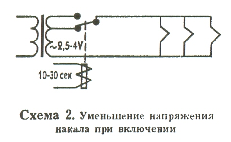

      Схема 1. Ограничение тока накала при включении       Схема 2. Уменьшение напряжения накала при включении       Во-вторых: завораживающие малиновые (рубиновые, охряные, цвета соломы или спелого арбуза, зависит от типа лампы и цветовосприятия) точки еще увидеть надо. А если усилитель придуман закрытым? Не станешь же с секундомером стоять, верно? Или с буханьем сердца отсчитывать томительные секунды, скорей бы они летели.

      Прежде всего это означает включение элемента токоограни-чения в цепь нитей накала. Самой простой реализацией окажутся схемы 1, 2, 3. Хотя в этом случае ударный ток все же будет, хотя и уменьшенный по амплитуде.

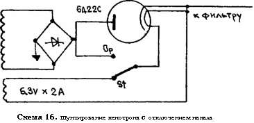

      Наиболее демократичны схемы с кенотроном. В том смысле, что процесс прогрева его самым естественным образом замедляет время готовности. Если токовые запросы схемы усиления велики, скажем, 300-500 mA на канал, то подойдут 5Ц8С, 5Ц9С — убойные наши кенотроны. Для аппетита до 300 тА сгодятся 5Ц4С/5С4М и демпферные диоды 6Д20П, 6Д22С (см. схему 14). Последние два особенно пригодны в выпрямителях анодного напряжения, так как быстры и эмиссионная способность высокая.
      Кенотрон чем хорош? Пока сам не прогреется, анодное питание не попадет на лампы схемы, а к тому моменту сами лампы уже будут готовы к работе. Плюс к этому отсутствует ударный зарядный ток при включении, если поставить кенотрон в виде демпфера сразу после выпрямителя. Но не после фильтра! Смотри схему 15.
      Все мило, подача анодного происходит насколько возможно плавно, причем одним щелчком тумблера сети и такая «автоматика» работает надежнее не придумать. Однако взамен имеем три беды: 1) накалы демпферов жрут ток и не малый, в худшем — аж 5 Ампер! 2) демпферы жрут не только ток, но и напряжение. Падение на вакуумном диоде зависит от тока через него и запараллеленности половин. В кенотроне (двуханодном) их следует соединить параллельно, и не только ради уменьшения внутреннего сопротивления, но и с целью разгрузки теплового режима лампы Так вот, здесь можно потерять 20-50 вольт**. Значит следует предусмотреть запас напряжения на силовом трансе, либо отказаться от такого «неуклюжего изящества», например, шунтированием кенотрона. При этом не забыть отключить его накал! (Схема 16). Ко всему учтите, если все обмотки у вас на одном силовом трансформаторе, то он обещает превратиться в утюг, и «просесть» до неприличных значений выходного напряжения. Ведь какими бы толстыми проводами ни намотать накальные обмотки, ток в первичке сделает свое дело и величина напряжения, действительно приложенного в первичной обмотке, будет ощутимо ниже 220 V. Для этого случая предусматривают отводы в первичке, чтобы хоть как-то скомпенсировать это уменьшение. Беда № 3: кенотроны тоже лампы и ресурс их ограничен. Они потребуют замены при явном ослаблении эмиссии, хотя это все-таки дешевле, чем замена выходных (и входных тоже) ламп.
