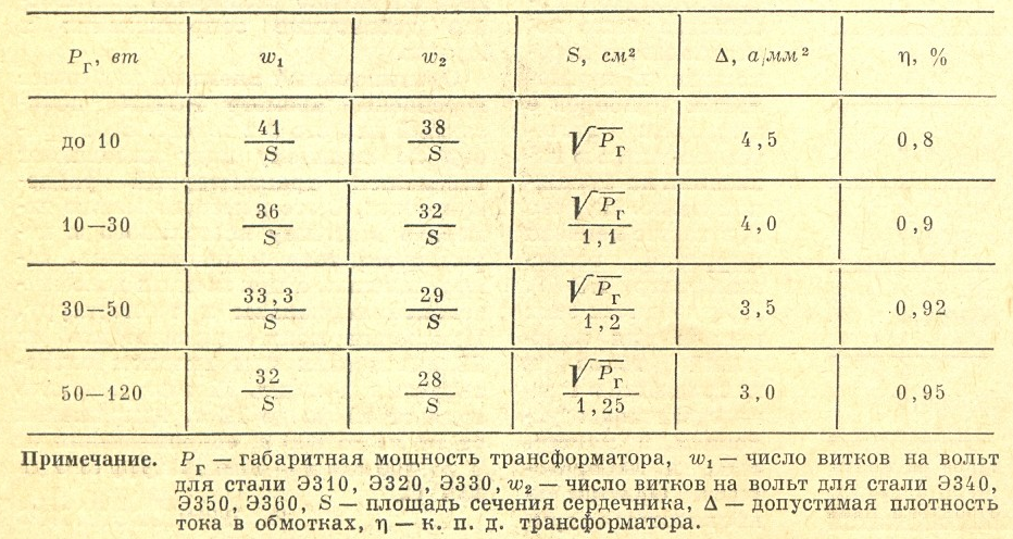

      В связи с тем, что полный расчет силовых трансформаторов па тороидальных сердечниках слишком громоздок и сложен, приводим таблицу, с помощью которой радиолюбителю будет четче произвести расчет тороидального трансформатора мощностью до 120 Вт. Точность расчета вполне достаточна дли любительских целей. Расчет параметров тороидального трансформатора, не вошедших в таблицу, аналогичен расчету трансформаторов на Ш-образпом сердечнике.
      Таблицей можно пользоваться при расчете трансформаторов на сердечниках холоднокатаной стали 0310, 0320, 0330 с толщиной ленты 0,3 — 0,5 мм и стали 0340, 0330, с толщииой ленты 0,05—0,1 мм при частоте питающей сети 50 Гц.

      2. Определяют габаритную мощность трансформатора, к. п. д. и другие ходпмые для расчета данные рают по таблице из нужной графы ряда габаритных мощностей.
      3. Находят площадь сечения сердечника
      4. Подбирают размеры сердечника Dc, dc и /гс

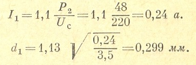

      Определяют диаметры проводов обмоток
ток первичной обмотки трансформатора, определяемый из формулы
      Выбирают ближайший диаметр провода в сторону увеличения (0,31 мм);
