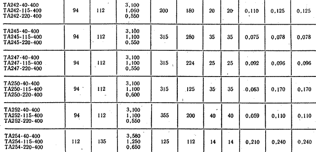

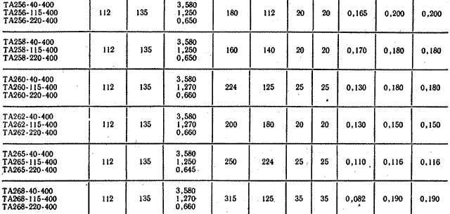

Электрические параметры трансформаторов TА на частоту сети 400 Гц стр 9
