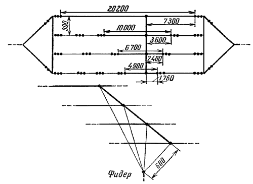

Многодиапазонная антенна Windom
Антенна используется для работы на диапазонах 40, 20, 14 и 10 м.
Эксплуатация в течении года показала удовлетворительные результаты как при ближних, так и при дальних связях. Лучи антенны выполнены из бронзового канатика диаметром 2,5 мм, растяжки - из стальной 2-мм проволоки. Несущие рейки изготовлены из дюралюминиевых трубок диаметром 18 мм.
Антенна подвешена в направлении Запад - Восток на высоте 12 м от земли, плоскость ее наклонена к горизонту под углом 45 градусов.
Л.Чернышев (UW4IA). "Радио" №6/1969 год
