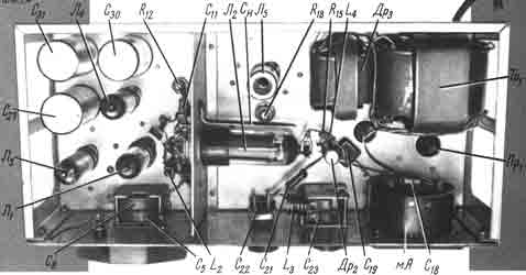

  • Сн - нейтрализующий конденсатор изготовлен из полоски медной или латунной фольги толщиной 0,5...0,6 мм, длиной 80 мм и шириной 16 мм. Укреплен на изоляционной втулке рядом с балоном лампы 6П13С. Подбор емкости осуществляется подгибанием полоски к балону.

Следует обратить особое внимание на то, чтобы витки катушки были жестко закреплены на каркасе.

Рис.2. Вид сверху
