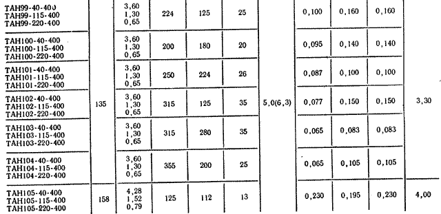

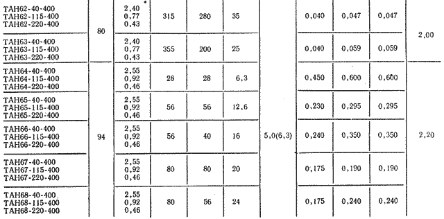

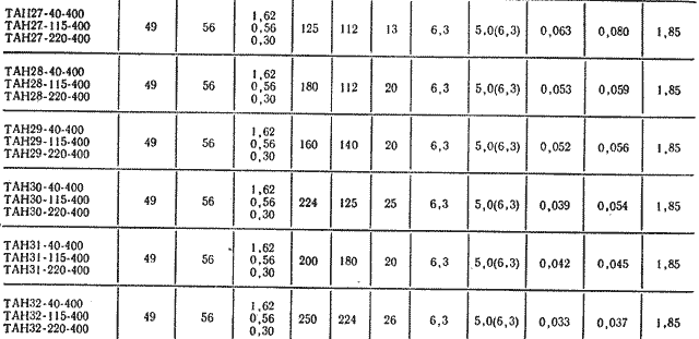

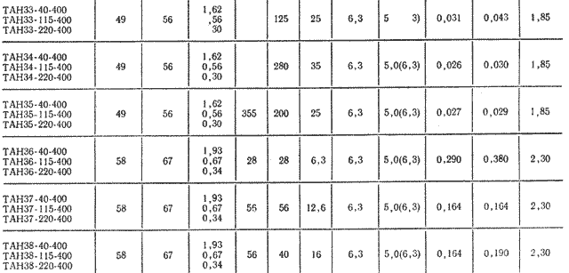

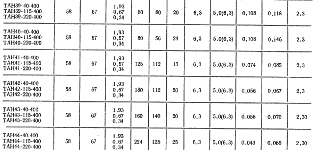

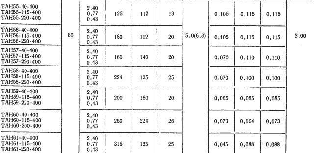

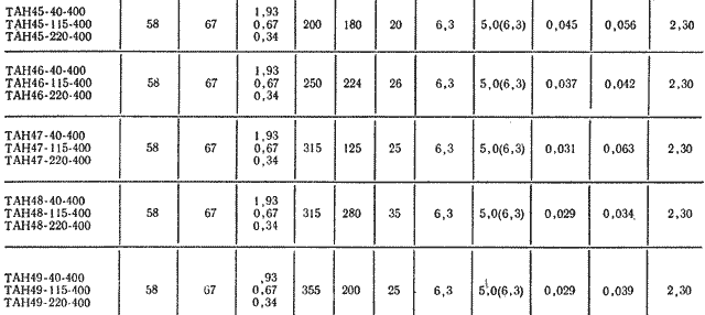

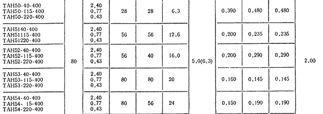

Электрические параметры трансформаторов TАН на частоту сети 400 Гц стр 3
