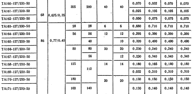

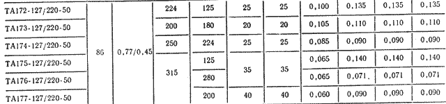

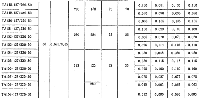

Электрические параметры броневых трансформаторов TA на частоту сети 50 Гц стр 5
