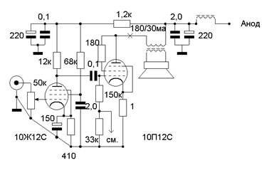

И вот что у меня получилось. Первый каскад в пентоде, данную лампу я  встречал в схеме, опубликованной  в книге Торопкина, в качестве драйвера для 300B, хотя судя по той схеме основной ток идет через вторую сетку. У меня сделано наоборот.
Второй каскад 10п12с в триоде, фиксированное смещение.
В качестве выходного трансформатора использован ТВЗ-1-9.

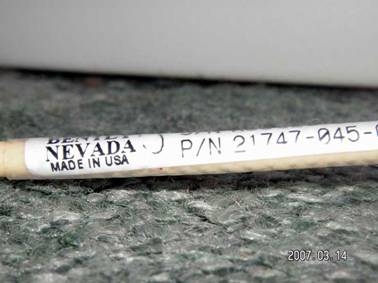

И еще я хочу показать возможность использования в качестве межблочника, провода фирмы Bently Nevada.
Данный провод используется для соединения датчиков вибрации с первичными преобразователями в условиях сумасшедших промышленных помех- это контроль вибрации на генераторах, насосах, электродвигателях  и т.д.
Схема усилителя.

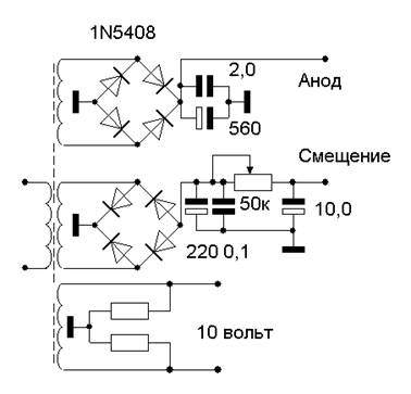

Блок питания.

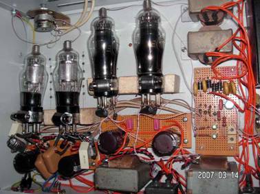

Расположение в корпусе.

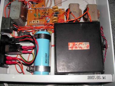

Блок питания.

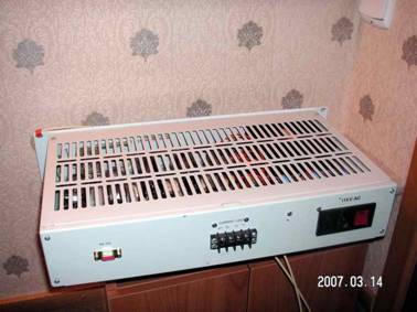

Общий вид.
