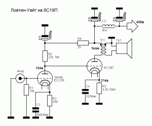

Меня постоянно просят изобразить схемку простую, но хорошую, разработанную по идеологии Юрия Макарова – т.е. УПТ с могучим питанием, большим коэффициентом альфа (Ra/Ri), низким выходным сопротивлением.
Вот, пожалуйста, такая схема.
Она оптимизирована под стандартные напряжения питания (не более 400 вольт, следовательно, 450-вольтовые конденсаторы смогут трудиться здесь без проблем).
Имеет всего одно питающее напряжение, что облегчает жизнь новичкам, желающим её повторить.
Немного слов о режимах и деталях.
Первый каскад на ЕСС88 работает при максимальной мощности анода – 1,5 вт, что обеспечивает довольно линейный режим при нагрузке 22 ком.
Катодный резистор ЕСС88 (360 ом) зашунтирован конденсатором 68 тыс. мкф, что, строго говоря, не является пределом. Его можно увеличить в 5-6 раз. Звук при этом будет меняться (увеличится разрешение в нижнем басу).
Анодный резистор 22 ком – пятиваттный ТВО. Но можно пробовать и другие. Я ставил двухваттные Рикен Омы, но они перегреваются (мощность, на них рассеиваемая, - 2,2 вт), есть хорошие тесловские углеродные трёхваттные резисторы тёмно-красного цвета. Они подойдут.
Выходной каскад на 6С19П работает в режиме 180 в, 60 ма, -60 вольт на сетке.
Ri в данном режиме – 450 ом, что при пятикилоомном выходнике даёт альфа, равную одиннадцати. Вполне неплохо, учитывая, что выходная мощность составит 1,9 вт.
Катодный резистор – отдельная «печка». На нём выделяется 13 вт тепла. Ставить надо ТВО на 20 вт, либо проволочный на 30 вт. Зашунтирован этот резистор конденсатором 1000 мкф, 250 вольт. Для катодных шунтов надо брать наилучшие конденсаторы из доступных электролитов. И вдобавок шунтировать их бумагой (КБГ-МП, МБГТ и пр.) и серебром (СГМ, КСО, ССГ, КСГ).
Питание усилителя обязательно надо выполнить на демпферных диодах (6Д14П, 6Д20П, 6Д22С), которые дадут достаточную (40-60 секунд) задержку анодного напряжения, что в УПТ-усилителе жизненно необходимо.
Суммарная емкость конденсаторов в одном канале БП должна быть не менее 7000 мкф.
При нынешних небольших габаритах конденсаторов это не займёт много места.
Естественно, стабилизация накальных и анодных напряжений желательна и только улучшит звук усилителя. Застабилизируйте хотя бы накалы ламп.

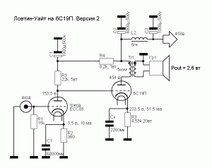

P.S. Для отважных привожу схему немного умощнённого варианта той же схемы с повышенным напряжением питания.
Для неё потребуются конденсаторы на 500 вольт.
Они подороже и менее распространены.
Выходная мощность такой схемы составит 2,6 вт.
