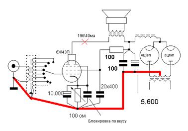

 ………………Сначала был триод……
Всё хорошо, НО. Для моей Акустики не хватает чуть-чуть усиления.

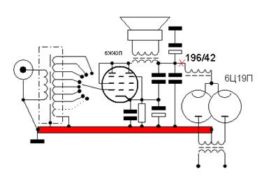

Потом пентод

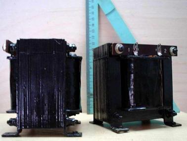

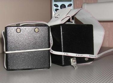

Главный узел, как всегда-Трансформатор.

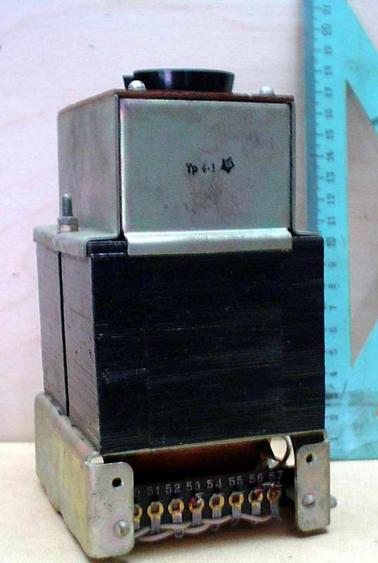

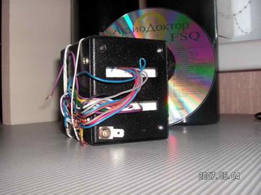

Входной трансформатор-аттенюатор *от Воробьёва*.
Размер 50х50х50. Частота пропускания на любом отводе(25 штук) 3..100000Гц.
выходной *от Воробьёва*,
размер 65х65х50(мм), 30Гн
Силовик от р/приёмника *Волна*.

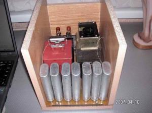

Дроссель.
Блок питания одного канала

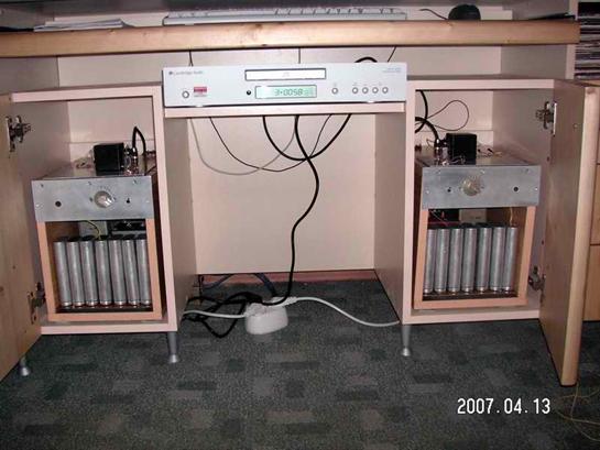

Общий вид
Прошу обратить внимание на ручку переключателя громкости .
До максимума( 0 ), ещё10 щелчков .
На данный момент это мой самый лучший звук

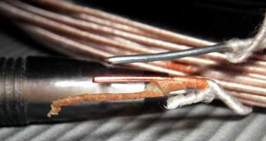

Провода без направлений, от Хрюна и Воробьёва.
