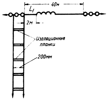

Антенна вполне удовлетворительно работает на всех любительских КВ диапазонах от 10 м до 80 м.
Устройство антенны настолько просто, что не требуется особых пояснений.
Катушка L1 наматывается с принудительным шагом 6 мм на керамическом или пластмассовом каркасе диаметром 50 мм и содержит 5 витков голого медного провода диаметром 3...5 мм.
