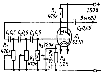

Звуковой RC-генератор
Генератор представляет собой однокаскадный усилитель с трехзвенной резистивно-емкостной цепочкой обратной связи.
Генератор на определенную частоту настраивают изменением сопротивлений резисторов R1 и R2. Возникновение генерации определяют по появлению светящегося сектора на экране индикатора.
Частота генерируемых им колебаний определяется параметрами схемы:
