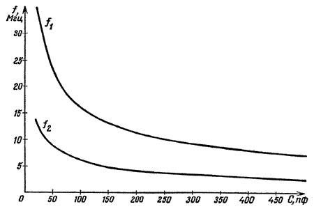

На рис.2 приведен экспериментальный график зависимости резонансных частот от емкости каждой из двух идентичных секций блока переменных конденсаторов для случая, когда L1=L2=2,5 мкГ. Сравнение его с расчетными данными показало хорошее совпадение результатов.
Рис.2

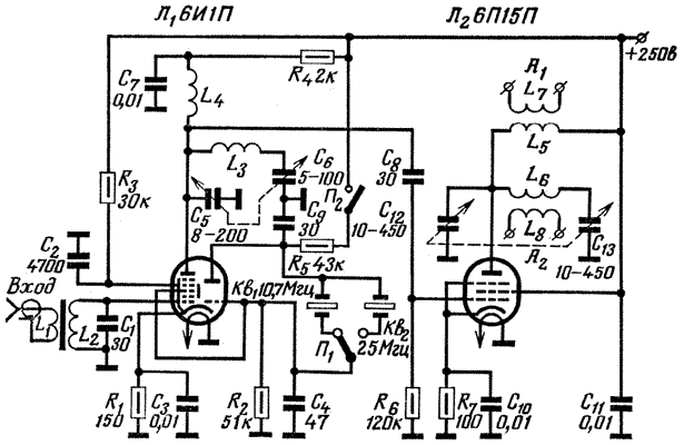

В качестве примера практического использования подобных колебательных контуров на рис.3 приводится схема смесителя и выходного каскада маломощного SSB передатчика. В контуре смесителя применен блок КПЕ с разными емкостями секций.
Рис.3

Катушки L1 и L2 представляют собой трансформатор промежуточной частоты на 3,5 МГц, их конструкция может быть любой. Антенну подключают к зажимам "А1", "А2", в зависимости от рабочего диапазона.

"Радио" №3/1973 с.62. Можно ли в качестве С5 и С6 применить блоки КПЕ от радиовещательных приемников?
Можно. В этом случае последовательно со статорными пластинами конденсаторов С5 и С6 необходимо включить конденсаторы емкостью соответственно около 300 и 180 пФ (слюдяные или керамические).
  • Как должны быть расположены относительно друг друга катушки L3, L4, L5 и L6?
Эти катушки не должны иметь между собой индуктивной связи. Для этого катушки располагают так, чтобы их оси были перпендикулярны относительно друг друга. Наличие небольшой индуктивной связи между катушками L3, L4 и L5, L6 существенной роли не игает. При монтаже основное внимание нужно обратить на то, чтобы не было индуктивной и емкостной связи между многоэлементными контурами в анодных цепях ламп Л1 и Л2, так как они могут привести к самовозбуждению выходных каскадов.
  • Почему в анодной цепи лампы Л2 не установлен высокочастотный дроссель, как это делается в аналогичных схемах?
В данном случае дроссель в анодной цепи лампы Л2 не нужен, так как генератор собран по схеме с посторонним возбуждением и последовательным питанием анодных цепей, в которых точка "+250 В" заземлена по высокой частоте. Практически это делается подключением параллельно электролитическим конденсаторам фильтра выпрямителя слюдяного или керамического конденсатора емкостью 6800...20000 пФ.
