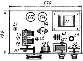

Рис.3. Шасси передатчика (вид сверху)
Передатчик смонтирован на шасси размерами 270х160х50 мм, изготовленном из алюминия толщиной 2 мм. К шасси прикреплена передняя панель из дюралюминия толщиной 3 мм. Шасси вставляется в кожух, который можно изготовить из любого металла. В кожухе следует предусмотреть вентиляционные отверстия или решетки для лучшего охлаждения деталей передатчика.
Расположение деталей на передней панели и шасси показано на рис.1, 3. Детали транзисторной части передатчика расположены в подвале шасси, а анодной цепи выходного каскада - сверху шасси. Провод, соединенный с анодом лампы V4, выведен наверх через отверстие, просверленное непосредственно у 7-го лепестка ламповой панельки.
Монтаж передатчика выполнен навесным монтажом. Соединительные провода с ВЧ напряжением следует прокладывать кратчайшим путем и не связывать в жгуты с другими проводами. Блокировочные конденсаторы (С1, С2, С8, С9, С13, С16) устанавливают в непосредственной близости от других деталей соответствующего ВЧ узла. Их "заземленный" вывод соединяют с шасси кратчайшим путем. Конденсаторы С18 и С19 монтируют на задней стенке у ввода сетевого шнура.
