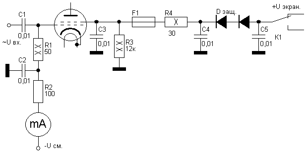

Очень важным моментом является правильная подача питающего напряжения на экранную сетку лампы. Этот узел оказывается самым уязвимым в случае электрического пробоя лампы. Напряжение на экранную сетку надо подавать через один или несколько последовательно включенных диодов с обратным напряжением большим, чем анодное .напряжение лампы. В случае пробоя, диоды защитят цепи питания экранной сетки. Иногда можно слышать, что такая защита при пробое лампы не помогает. Повреждаются и сами защитные диоды, и стабилизатор с выпрямителем и даже обмотка трансформатора. Все это кажется невероятным. Но факт остаётся фактом. Что же происходит на самом деле? Почему не спасает диодная защита? А дело вот в чем.
При электрическом пробое лампы разряд замыкает промежуток катод-анод. В начальный момент времени через этот разряд экранная сетка оказывается замкнутой на катод. Через защитные диоды с источника экранного напряжения на катод проходит импульс тока, превышающий предельное значение и пробивает их; Вследствие чего экранная сетка через внутриламповый разряд оказывается замкнутой на анод. Анодное напряжение через пробитые диоды свободно поступает в цепи питания экранной сетки и делает свое "черное дело". Для реальной защиты источника экранного напряжения необходимо последовательно с. защитными диодами установить ограничительный резистор 20...50 Ом мощностью 2...5 Вт. В случае пробоя лампы он не позволит превысить импульс тока через диоды больше критической величины - резистор 30 Ом на рис.1.
Рис.1.
Для высокой надежности защитные диоды Dзащ. должны быть выбраны с рабочим током в несколько ампер и с общим обратным рабочим напряжением цепочки из диодов, в полтора-два раза превышающем анодное. Полезно также в цепь экранной сетки включить плавкий предохранитель F. В обязательном порядке между экранной сеткой и катодом устанавливается резистор 10...15 кОм, по которому стекают статические заряды, накапливающиеся на сетке в процессе работы. В отсутствие этого резистора они могут спровоцировать пробой лампы. Мощность резистора зависит от напряжения питания экранной сетки и выбирается с запасом, обычно, 10...25 Вт. Для того/чтобы в режиме приема не нагружать источник экранного напряжения и резистор утечки сетки 12К, выделяющие значительное количество тепла, рекомендуется при переходе на прием контактами реле К1 размыкать цепь питания экранной сетки.
В "фирменных" ламповых панелях в цепи экранной сетки блокирующие конденсаторы обычно уже установлены. Однако, кроме них не помешает в различных точках монтажа установить дополнительные блокирующие конденсаторы 0,01..0,05 мкФ. Известно, что незначительное увеличение экранного напряжения на 15...20 вольт может привести к солидной прибавке анодного тока и, сoответственно, выходной мощности усилителя. Этого делать не следует, так как добавочная мощность, даже на 20%, никак не увеличит уровень сигнала на приемной стороне. Зато, несомненно, возрастет уровень внеполосных излучений и риск преждевременного выхода из строя самой пампы и Других деталей усилителя. .
В силу конструктивных особенностей ламп, цели смещения управляющей сетки менее подвержены выходу из строя при пробое лампы, однако, установка ограничительного резистора 50... 500 Ом е цепи напряжения смещения будет защищать элементы источника отрицательного напряжения в экстремальных ситуациях (100 Ом на рис.1.). При меньшем рабочем - токе управляющей сетки или даже его отсутствии выбирается большая величина резистора. Для поддержания работы усилителя в линейном режиме необходим контроль тока управляющей сетки. Также полезен контроль тока экранной сетки.
