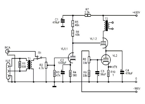

Мной была разработана схема и сделаны два моноблока на лампах 6ЕА7-6ЕМ7 по схеме “Лофтин”. Cхема одного канала.
Усилитель имеет два входа, симметричный XLR для CD  и несимметричный RCA для корректора.   В источнике тока применена лампа 6С19П, входные трансформаторы профессиональные, выходные намотаны на железе“Тамрадио”,
сечение сердечника 10кв.сМ, Ra-3,5k. Резисторы ПТМН, С1 “Джамикон”,
С2,С3 “Элна”, С4 ELKO-EYM/B DIN 41 250 на напряжение 350В.
Настройка производится подстроечным резистором, напряжение в контрольной
точке относительно корпуса  0,045В в режиме молчания.
Чувствительность усилителя 0,8В при выходной мощности 1, 6Вт, КНИ до 1,5-%.
АЧХ 15Гц – 20кГц при неравномерности  менее -1дБ на краях диапазона.
Небольшая мощность усилителя компенсируется высокой чувствительностью АС – 102дБ.

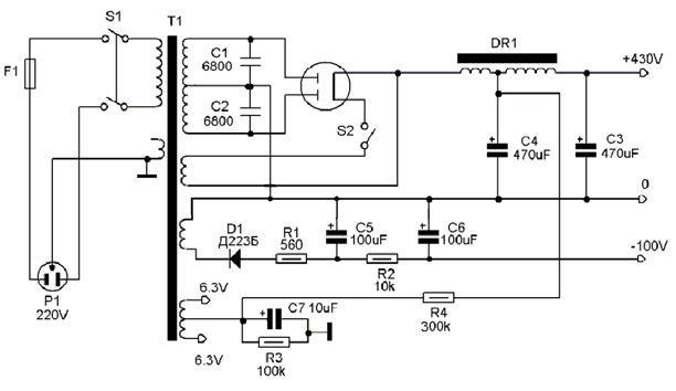

Блок питания  одного канала на  перемотанном силовом трансформаторе кинаповского усилителя 90У-2,
Дроссель Д31 5Гн 0,14А.
Кенотрон AZ1, конденсаторы С1,С2  MKP, С3,С4 “Джамикон”, остальные “Элна”.
Схема проста и пояснений не требует.
