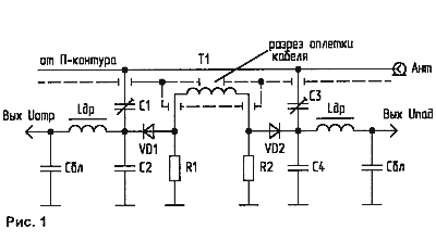

В радиолюбительской практике КСВ-метры с датчиком тока на ферритовом кольце достаточно распространены [1...4]. При всем разнообразии, их схемы сводится к двум основным вариантам. Первый [1, 2] несколько упрощенно показан на рисунке 1.
На резисторах R1, R2 с обмотки трансформатора тока T1 выделяется напряжение, пропорциональное току в кабеле, которое подается на аноды детекторных диодов VD1, VD2. На катоды диодов подается напряжение с емкостных делителей C1, C2 и C3, C4 соответственно.
При КСВ=1 эти напряжения равны по амплитуде, на диоде падающей волны они складываются в фазе, а на диоде отраженной они имеют фазовый сдвиг 180 градусов и взаимно компенсируются, обеспечивая нулевое значение на выходе сигнала отраженной волны Uотр.
Деталей в схеме много (так, в [2] для их размещения потребовалась плата с размерами 95х80 мм), так что есть чему "ловить" наводки. При размещении такого прибора в PA, сбалансировать прибор (т.е. добиться величины Uотр=0 при КСВ=1) зачастую не удается даже при очень хорошем экранировании.
Не улучшают схему и два дросселя (их наличие необходимо, чтобы не замкнуть по высокой частоте сигналы с емкостных делителей C1, C2 и C3, C4), которые должны иметь высокий импеданс при отсутствии резонансов в рабочем диапазоне.
Это не так просто, как может показаться. Большинство промышленных дросселей этим условиям не удовлетворяют. Кроме того, дроссель любого типа является антенной, улавливающей магнитное поле, которое в PA создает катушка П-контура. Если же на рисунке 1 дроссели заменить резисторами, они сильно уменьшают выходные сигналы и, соответственно, чувствительность прибора.
Дополнительным конструктивным неудобством является подключение к линии двух конденсаторов (С1 и С3).

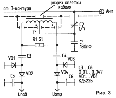

Решает эту проблему прибор, схема которого показана на рисунке 3.
Она отличается от схемы рисунка 2 только тем, что использованы детекторы с удвоением напряжения. Собственно, удвоение в данном случае не требуется, но то обстоятельство, что такие детекторы не требуют замыкания источника сигнала по постоянному току на корпус, в данном случае оказывается решающим. Из-за него удается исключить резистор в емкостном делителе (R2 на рисунке 2) и все связанные с ним проблемы.
Частотный диапазон и погрешность прибора, изготовленного по по схеме рис.3, определяются только качеством изготовления трансформатора T1 и рациональностью конструкции. Которой мы сейчас и займемся.

Трансформатор тока T1 намотан на кольце M20BЧ K20х10х5 в два провода и содержит 2х10 витков провода МГТФ 0,25. Обмотка распределяется равномерно на 3/4 периметра кольца. Потребуется изготовить две одинаковые круглые шайбы из двустороннего фольгированного стеклотекстолита толщиной 1... 1,5 мм. Внутренний диаметр шайб должен быть равен диаметру коаксиального кабеля, идущего к выходному разъему PA, внешний — на 7...10 мм больше диаметра кольца T1.

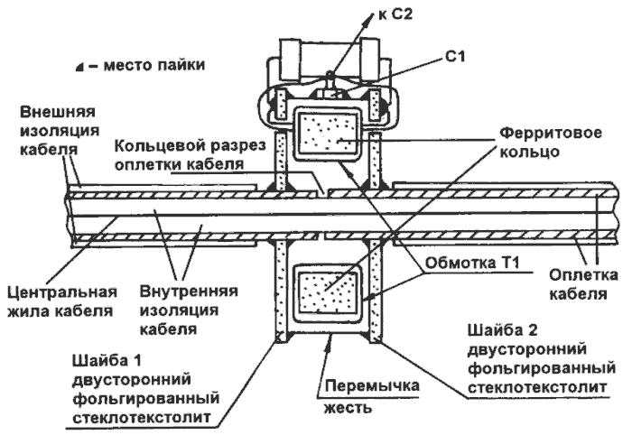

Берется отрезок коаксиального кабеля (лучше фторопластового, полиэтиленовый "поплывет" при неаккуратной пайке), которым будет соединяться выходной конденсатор П-контура с выходным разъемом.
В 4...5 см от конца кабеля на длине около 20 мм аккуратно снимается внешняя изоляция. Посередине оголенного участка оплетки делается кольцевой разрез шириной 2...3 мм. Разрезанные концы оплетки лучше опаять — для фиксации и предохранения их от замыкания между собой (важно, иначе трансформатор тока не будет работать - образуется короткозамкнутый виток).
Затем на один из разрезанных и опаянных кусков оплетки одевается (отступив от разреза оплетки на 6...8 мм) и припаивается с обеих сторон к оплетке первая стеклотекстолитовая шайба.
Потом точно на середину разреза одевается ферритовое кольцо T1. Для его надежной фиксации место разреза обматывается несколькими слоями пластиковой ленты (на рисунке 4 условно не показана), так, чтобы кольцо T1 своим внутренним отверстием плотно оделось на эту ленту.
В уже припаянной стеклотекстолитовой шайбе по месту, напротив выводов T1, сверлится отверстие диаметром 1,2...1,5 мм, через которое пропускаются наружу начала обмоток T1. Такое же отверстие сверлится и во второй шайбе. Затем вторая шайба одевается на кабель, концы обмоток T1 пропускаются через отверстие в ней наружу, после чего шайба паяется с обеих сторон аналогично первой. Расстояние между шайбами должно быть на 10...12 мм больше толщины ферритового кольца, с тем чтобы вторую шайбу можно было паять изнутри (потребуется паяльник с плоским и узким жалом).
Из тонкой жести или латуни вырезается полоска шириной, равной расстоянию между внутренними поверхностями шайб, и длиной, равной периметру шайб. Эта полоска-перемычка паяется по периметру между внутренними поверхностями шайб, образуя замкнутый кольцевой экран.
На этот экран снаружи припаивается конденсатор C1. В качестве C1 лучше использовать опорный конденсатор с отпиленным болтом крепления. В крайнем случае, можно использовать изолированную монтажную стойку с металлическим основанием, параллельно которой припаивают обычный конденсатор типа КМ и т. п., или даже припаять конденсатор без вывода (прямо тем торцом к которому был припаян вывод) к полоске. В любом случае надо позаботится о предельно коротких выводах.
Начало одной обмотки Т1 и конец другой припаиваются к верхнему выводу С1, образуя средний вывод Т1.

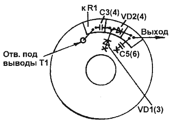

Теперь на обеих стеклотекстолитовых шайбах, на их внешних сторонах, резаком вырезаются по три контактные площадки, как показано на рис.5.
Оставшиеся свободными выводы T1 припаиваются к ближайшей контактной площадке на первой и второй шайбах соответственно. Между этими площадками устанавливается резистор R1, как показано на рис.4.
Оставшиеся детали паяют навесным монтажом (выводы укорачивают до минимальной длины) на контактных площадках обеих шайб, как показано на рис.5.
В качестве С3...С6 использованы малогабаритные конденсаторы типа КМ. При возможности лучше использовать безвыводные конденсаторы, или те же КМ с предварительно отпаянными выводами.
