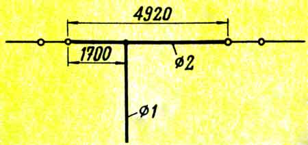

Для передатчика можно использовать штыревую антенну Ground Plane, которая хорошо работает при проведении дальних связей. Для улучшения согласования с кабелем длина вибратора увеличена. На рабочую частоту антенна настраивается с помощью конденсатора емкостью 10...100 пФ.
Рис.8а. Конструкция антенны Ground Plane
В качестве приемной антенны может быть использована антенна Windom, конструкция которой очень проста и пояснений не требует (рис.8б).
Рис.8б. Конструкция антенны типа Windom

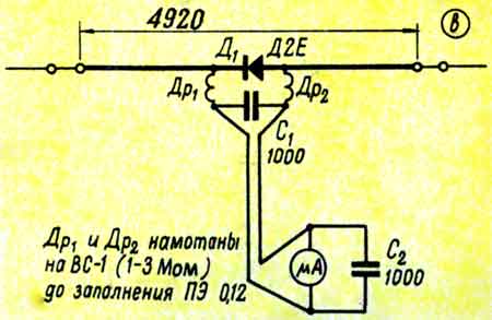

Рис.8в. Устройство простейшего индикатора поля.
