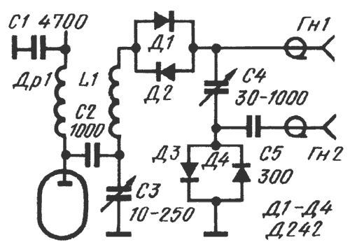

Недостаток переключателей антенны - значительное затухание в режиме приема, достигающее 45...50%, особенно в диапазонах 21 и 28 МГц.
Схема приведенная ниже обеспечивает затухание не более 10%. При изготовлении переключателя необходимо изолировать корпус выходного конденсатора П-контура (на схеме - С4) от шасси фторопластовой или полистироловой прокладкой толщиной 5 мм.
Антенну подключают к гнезду Гн1, вход приемника - к гнезду Гн2.
В.Давыдов (UW9WR). "Радио" №7/1975 год
