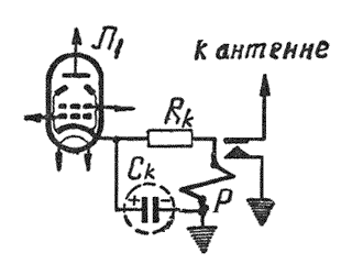

Для автоматического заземления антенны после выключения радиоприемника можно применить низкоомное реле.
В цепь катода лампы оконечного каскада включается низкоомное реле с нормально замкнутыми контактами, присоединенными к антенне и заземлению. Реле должно быть расчитано на полный ток катода и иметь сопротивление порядка 100...200 Ом.
Для получения смещения последовательно с реле включается сопротивление нужной величины. Высокоомное реле можно подключить параллельно сопротивлению Rк.
А.Морозов. "Радио" №7/1960 год
